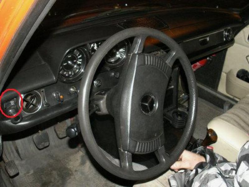

Wczoraj oglądałem 115. Lecz nie czuje się w pełni kompetentny do opowiadania o nim ponieważ był ze mną i służył pomocą nieoceniony filippo (wielkie dzięki!). Ze swej strony dodam tylko, że samochód ma bałagan w papierach, są niejasności w sprawie silnika (niezgodny z VINem - właściciel ma oczywiście inne zdanie), blacharkę w przyzwoitym stanie i paskudną tapicerkę. Mam nadzieje że Filip dopowie i skonkretyzuje moją wypowiedź.

Moje wrażenia są następujące. Auto w stanie ogólnym dobrym lecz:
- odłączona chłodnica oleju
- straszliwie metaliczny pogłos silnika
- w papierach 1971 rok a faktycznie 1974
- VIN 200D a pod maską 240D choć właściciel twierdzi, że numer silnika się zgadza (sic!)
- w papierach 200D reszta jw.
- tapicerka skajowo-psudowelurowa
- w drzwiach głośniki, przez co dziury w boczkach a radia brak jakiegokolwiek
- uszczelka szyby przedniej wymieniona a w środku woda i purchle na podszybiu
- z tyłu zamontowane pasy ale nieoryginalne i zupełnie nie w tym miejscu gdzie powinny
- maska silnika matowa
- tabliczka znamionowa diagnostyczna
- tabliczki kodów brak
- uszczelki drzwi od W124
- cyrkle
- cena 4000zł
No i troszkę plusów
- podłogi wymienione na Szemudzkie spawane punktowo ale dość solidnie i w miarę nieźle zakonserwowane
- ładna linia
- zdrowa podłoga bagażnika
- lampka tylnej kanapy
Jak ktoś szuka auta do śmigania na codzień i nie interesuje go bałagan w papierach to można brać ale targować się trzeba.
