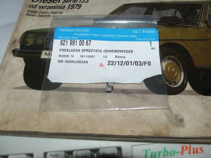

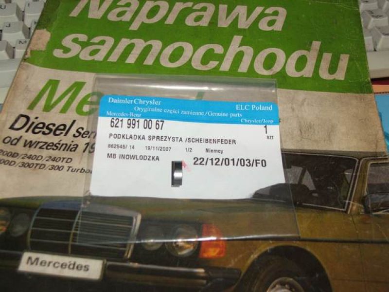

A oto i klin o przesunięciu 5 stopni...
Najciekawsze jest to, że opisany jest jako podkładka sprężynująca... "Niemiecka precyzja" nie ma co.
Moja żona jak się dowiedziała, że "TO" kosztowało 26 zł chciała mnie wyrzucić z domu...
