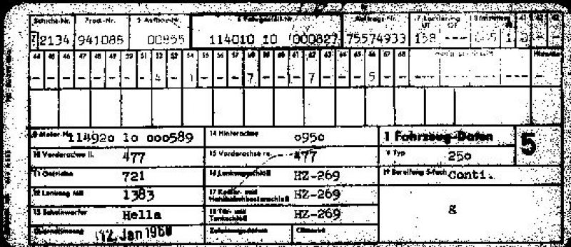

114 2.5 w trakcie remontu. Nie dawno otrzymałem Daten kartę i tutaj mam prośbę o
rozkodowanie jej
http://www.w114-115.org.pl/forum/img01/ ... 000827.jpg
Post: pt paź 19, 2007 8:52 pm
524 - paintcoat preservation (from 01.01.1964)
541 - halogen lamp unit, crystal clear, r.h. traffic (from 01.08.1967 up to 31.12.1972)
587 - single seats with folding armrest (from 01.01.1963 up to 30.09.1970)
627 - version for Austria (from 01.10.1962 up to 28.02.1974)
665 - 10 liters of fuel (from 01.01.1964 up to 28.02.1986)
410 - electric sliding roof (from 01.03.1965 up to 29.02.1988)
opony continental
lampy hella
data odbioru styczeń 1968 - nr 827 , gratuluje !

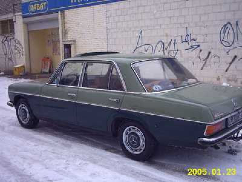

Tak wyglądał kiedyś ( przepraszam za jakość )
http://www.w114-115.org.pl/forum/img01/ ... _merc1.jpg

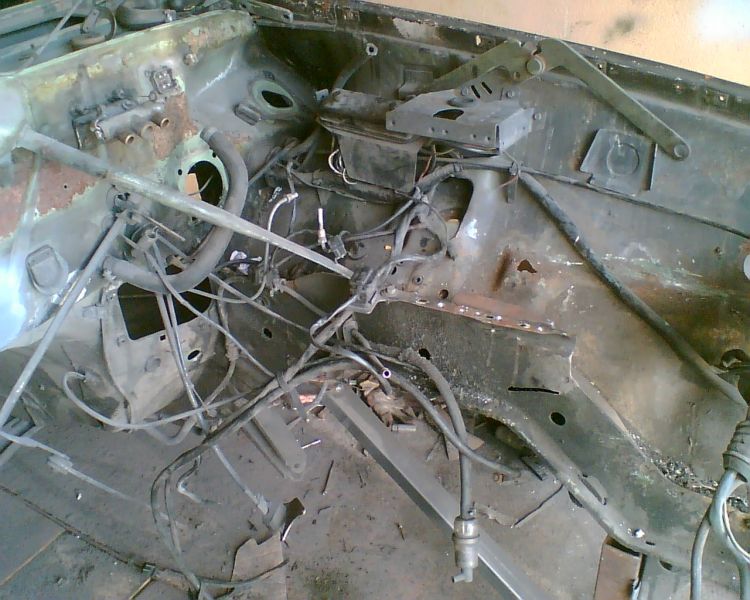

a tu kilka fotek z remontu:

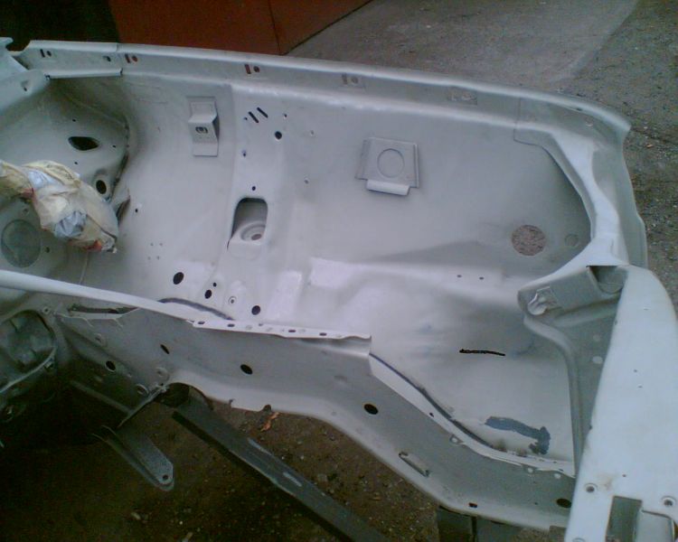

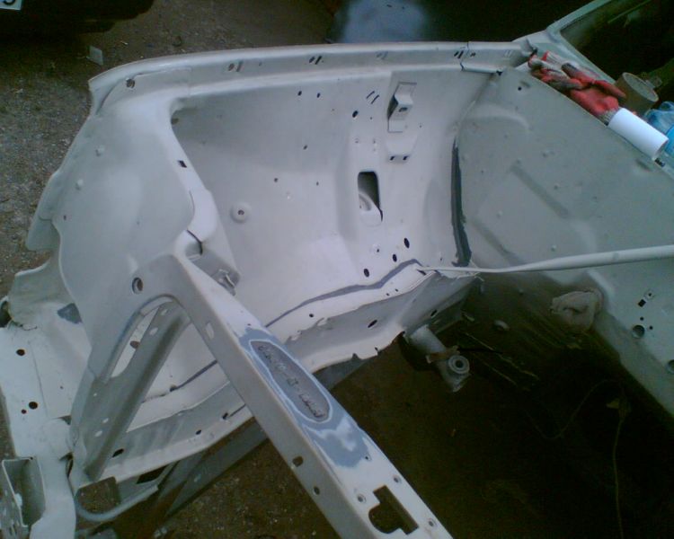

komora silnika przed i po:
http://www.w114-115.org.pl/forum/img01/ ... cie020.jpg
http://www.w114-115.org.pl/forum/img01/ ... cie006.jpg
http://www.w114-115.org.pl/forum/img01/ ... cie007.jpg

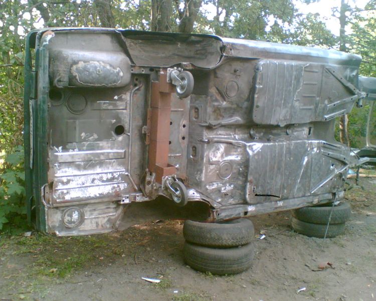

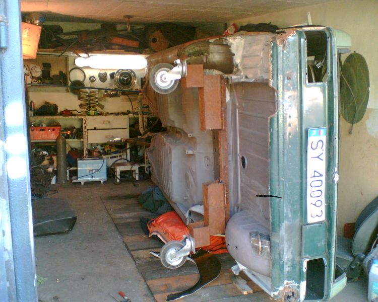

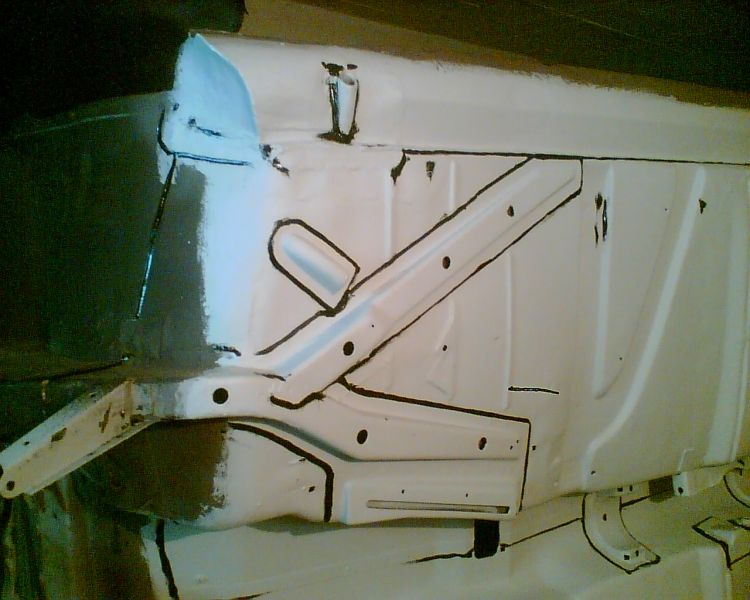

a tutaj podwozie przed i po tzn w tarkcie
http://www.w114-115.org.pl/forum/img01/ ... cie005.jpg
http://www.w114-115.org.pl/forum/img01/ ... cie002.jpg

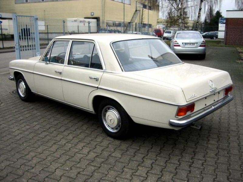

Kiedyś będzie wyglądał tak:
http://www.w114-115.org.pl/forum/img01/ ... 458_27.jpg
Moja Mercedes odwiedziła już dwóch blacharzy. Niestety ich robota była do niczego nie podobna ( reperaturka tylnego błotnika zmarnowana). Większość prac blacharskich zrobiłem sam. Mam tu na myśli wstawki w podłodze.Teraz szukam blacharza który zna się na robocie. Jeśli ktoś z Was zna jakiegoś dobrego....będę wdzięczny

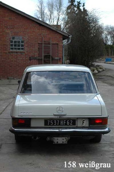

158 - white grey (T) (from 01.01.1963 up to 31.12.1968) :(
powinien wyglądać tak:
Dunkelheit !

Jesli dobrze rozszyfrowalem kolor to 158-wiec mniej wiecej tak jak przednie blotniki (ostatnio malowane)-receptura z PPJ.

Poprzednik byl troszke szybszy [zlosnik] lub jego internet. <br>Dodano po 20 minutach.:<br> Numery nadwozia powwinienes miec na podluznicy, jesli to jest seria 0,5. Na zdjeciu sa na belce przy chlodnicy. I co w starej komorze brak sladow po weissgrau :-?
Przyjrzyj sie dobrze detalom, bo 0,5 to wbrew pozorom inne auto niz I seria. Powinienes miec np. inne zakonczenie rynienki z tylu, inna chlodnice oleju, boczki drzwiowe, konsole srodkowa.
