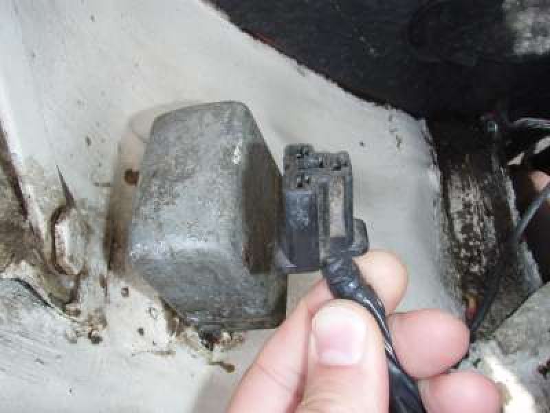

W spadku po poprzednim właścicielu odziedziczyłem rzeźbę w postaci regulatora napięcia od Fiata 125p w mojej W115. Póki działał to tylko kuł mnie w oczy jak podnosiłem maskę. Teraz jak spalił mi dwa komplety żarówek i ładował 19V zamiast 14V postanowiłem raz na zawsze się go pozbyć i powrócić do oryginału. Jednakże w sklepie spotkała mnie niespodzianka - powiedziano mi żebym przyniósł stary oryginał bo to artykuł nieskatalogowany i jak nie zobaczą to nie znajdą. Jak im mam przynieść jak go nie mam. Póki co założyłem znów od fiaciora ze starych zapasów.
Podkreślam, że chodzi o regulator tzw. zewnętrzny, nie ten montowany na alternatorze.
Proszę was o pomoc, numer części co bym mógł w ASO zapytać i wszelkie inne wskazówki gdzie mogę go znaleźć.

Niestety muszę cię zmartwić, ale w ASO to wydatek około 300-400 zł (nie pamiętam dokładnie pytałem o niego 2 lata temu). Numer części to 002 154 7406. Swojego czasu też jeździłem na FSO- skim nowym z zapasów mojego ojca. Najlepiej będzie szukać używanego (jak chcesz to wyślę zdjęcie jak on wygląda).

Poproszę.
Sprawdziłem po numerze - 346.69zł :o
Cena szok bo podobno ten montowany na alternatorze kosztuje 35zł.

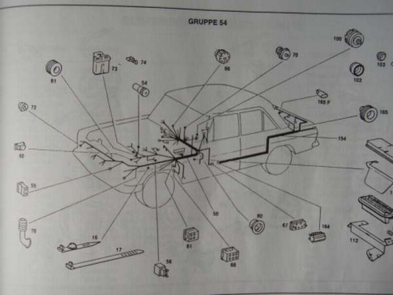

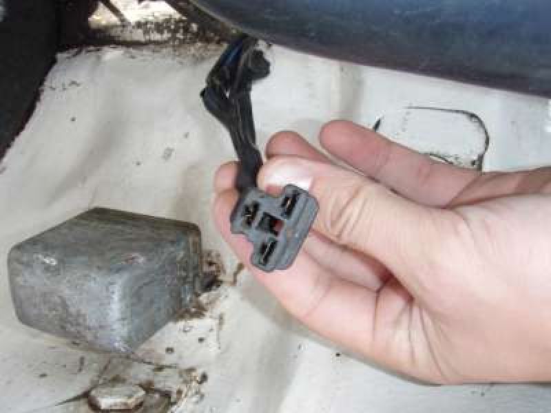

I jeszcze wtyczka jakaś dziwna, czy to taka sama jak np od lampki bagażnika???

Nie jest to taka sama wtyczka jak w bagażniku. Wtyczka do regulatora to nr 73 na zdjęciu i numer części 002 545 9528 (powinno być tanio [zlosnikz] )

Oprawka złącza - 3zł. [zlosnik]
Z tego co widzę miejsce mocowania przy zawiasie maski?

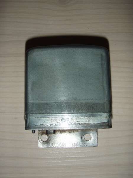

Na tej stronie:
http://www.czesci.mercedes-benz.pl
Znalazłem coś o takim numerze:
0021544206
Regulator napięcia ok. 150 zł.
