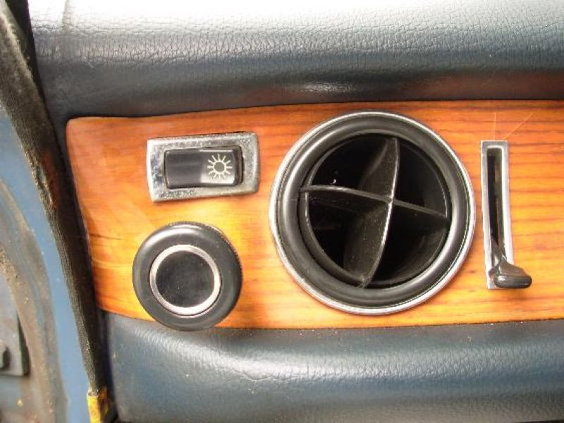

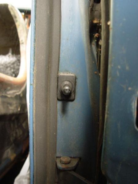

mam takowy przycisk, myslalem ze to do w115 ale w instrukcji obslugi nie ma czegos takiego. domyslm sie ze jest to do lamki nocnej bo ma narysowane sloneczko. czy to wogole p[rzycisk do mb ? :p
PRZYCISK:
OD DUPY STRONY:
PRZYCISK Z KOLEGA: ( w celu ukazania roznicy rozmiaru, a dokladnie szerokosci )
L206D
C124 230CE
S210 320CDI
Post: czw wrz 06, 2007 7:40 am
Posty: 2505
To może być przycisk od w114 mocowany z lewej strony deski rozdzielczej do tylnej lampki, mocowany poziomo nad odcięgnem ręcznego
EDIT : znalazłem fotkę więc miałem racje
PozdrawiamObrazek

No ja mialem dokładnie coś takiego w w-115 z 75 roku uruchamial on lampke nad tylną szybą

Tak, to jest wlacznik tylnej lampki oswietlenia wnetrza. Wszystkie 114 Coupé mialy te lampke. Co do limuzyn to nie jestem pewien. W brazowym/kremowym tez jest, natomiast w angolu jest lampka ale nigdzie nie znalazlem wlacznika :o
Post: pt wrz 07, 2007 12:17 am
Posty: 1039
Chyba wszystkie 114 maja takie lampki i właczniki.W moim 280E jest.

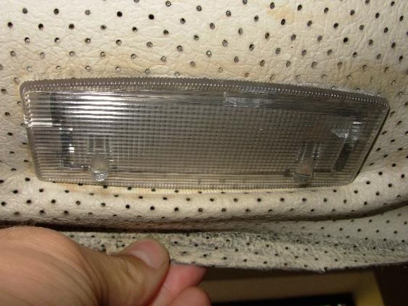

skoro jest juz pewnosc co to za przycisk, moze ktos by wrzucil zdjecie tylnej lampki w podsufitce ?

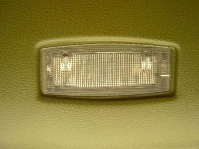

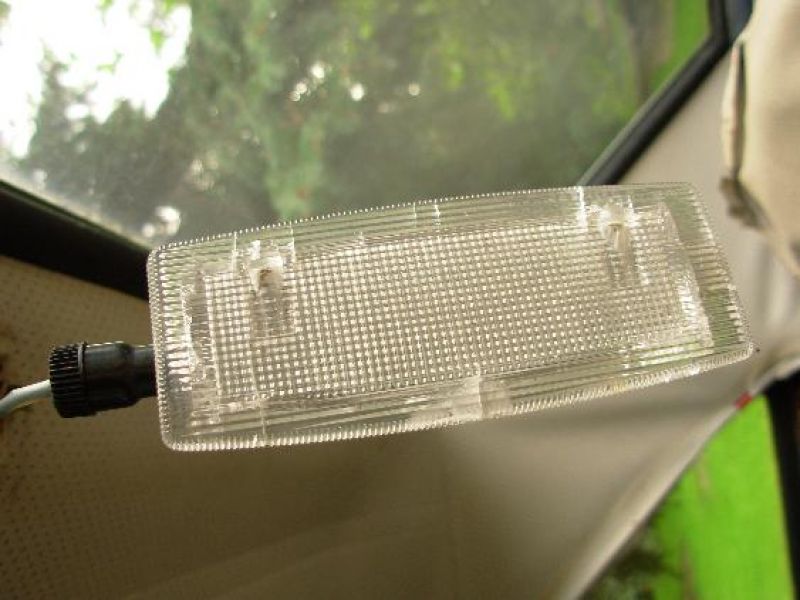

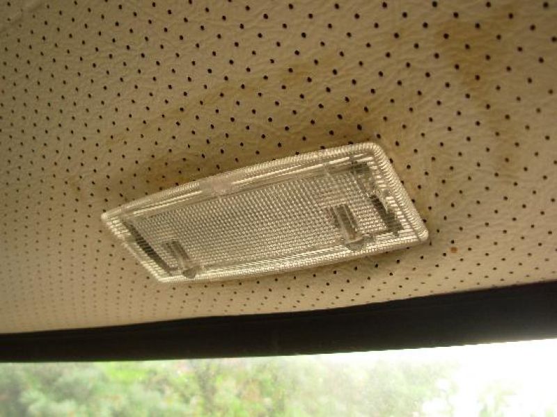

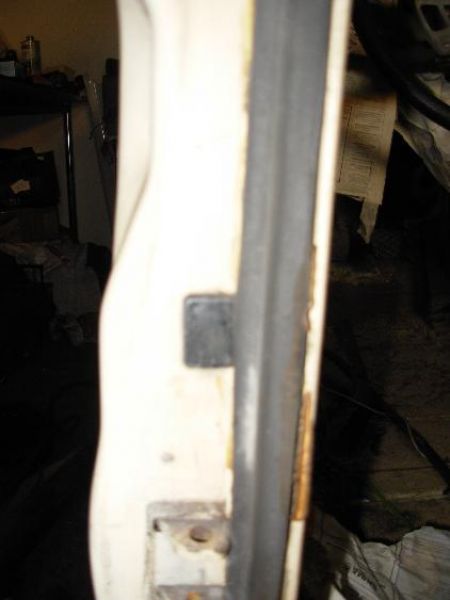

Post: pt wrz 07, 2007 10:26 am
Posty: 1802
marcin280e pisze:
Lampka z tyłu była standardem dla 250-tki, później jak weszło 250 z M 130 to też dostawało lampkę fabrycznie, a potem oczywiście także 280/280 E. Jednak była to tylko lampka włączana przyciskiem z deski. Standardowo nie zapalała się przy otwarciu drzwi, za włączniki trzeba było dopłacić (kod 220, w zależności od roku około 20-30 marek). W innych modelach (oprócz Coupe) lampkę można było domówić (kod 876, koszt około 45-60 marek w zależności od roku).
Przycisk:
Lampki (II seria, choć wątpię by w I były inne, ale nie wiem - nie widziałem):
Dla porównania lampka W 116 (moim zdaniem identyczna):
Wersja standardowa 250 bez wyłączników - zaślepki:
Wersja z wyłącznikami (czy jak kto woli włącznikami - kod 220):
