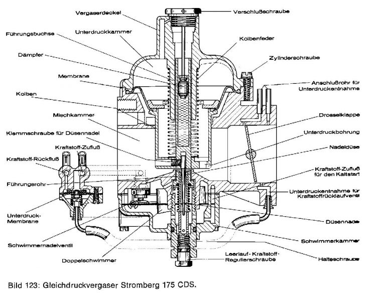

Gaz + Stromberg = problemy.
Stromberg to gaźnik o stałym podciśnieniu. Stałe podciśnienie utrzymuje on za pomocą ruchu tłoka, przez co zmienia się przekrój gardzieli. Na biegu jałowym tłok znajduje się w dolnym położeniu, czym zmniejsza przekrój gardzieli. Przy gwałtownym przyspieszaniu (maksymalna moc silnika = pedał gazu w podłodze) tłok unosi maksymalnie do góry, zwiększając maksymalnie przekrój gardzieli.
Nie ma chyba żadnej instalacji gazowej, która pracowałaby dobrze, gdy w kolektorze ssącym utrzymywane jest stałe podciśnienie. Możnaby w akcie desperacji zrezygnować z jazdy na benzynie i tak urzeźbić gaźnik, by jego tłok był cały czas w górnym położeniu. Spowodowałoby to, że podciśnienie byłoby zależne wyłącznie od uchylenia przepustnicy, czyli tak jak w typowym benzyniaku.

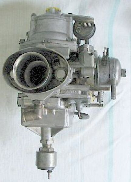

Wreszcie udało mi się wejść na forum.Jeżdżę W115 Diesel(druga w ciągu 2lat).Dwa tygodnie temu kupiłem W115 tym razem benzyna 2l ,z sierpnia 1973,pastel weis 131 z gaźnikiem Stromberg 175.Jest on inny niż na rysunkach z www.gazniki.pl
i nawet Mistrz Sebi na zlocie w Oleśnicy nie umiał mi powiedzieć co to jest, a co powinienem mieć. Na wszelki wypadek podaję VIN: 11501510202545 tabliczka lakierowana: 0217 001
115 615 10 82 326
131G
424 462 514 591
Słyszałem coś mistrzu gażników w Luboniu. Mieszkam we Wronkach k/Poznania.Jeżeli to konieczne to pomęczę się ze zdjęciami gaźnika.

henrym zrób fotkę gaźnika i zapodaj na forum (który z poniższych)?
http://www.w114-115.org.pl/forum/img01/1213177685_a.jpg
http://www.w114-115.org.pl/forum/img01/1213177733_b.jpg
