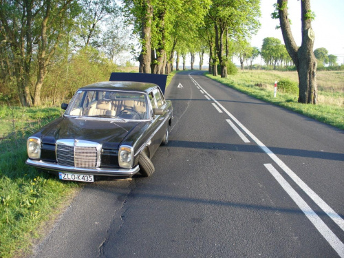

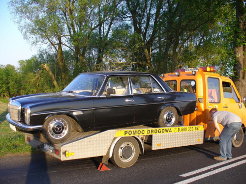

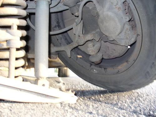

Wracam sobie do domu, zostało mi jakieś 12 km aż tu po wyjściu z zakrętu przy prędkości około 80km/h coś się urywa i przednie lewe koło zniża się do poziomu podłoża. Po opanowaniu auta i zatrzymaniu okazuje się, że sworzeń dolny wahacza się sobie urwał bez wcześniejszego zasygnalizowania. Prawem murphego komórka padła podczas próby nawiązania połaczenia a druga została u kolegi w Szczecinie. Na szczęście rodzinne strony spowodowały, że sporo osób się zainteresowało problemem i po około 45 minutach auto jechało na lawecie do Łobza.

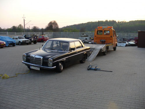

Długi weekend spowodował, że prace trwały aż tydzień. Koszt to 60zł za sworzeń + 60zł za wymianę+100 za holowanie. Przy okazji wymiana dysku amortyzującego na wale 100zł (febi) i regeneracja zacisków przednich z wymianą klocków ok 60zł (wymiana we własnym zakresie)
Co ciekawe miałem problemy z kierownicą bo chodziła jak w ruskim czołgu (choć tam dźwignie tylko) i nie odbijała. Po wymianie sworznia chodzi normalnie co po poprzednim stanie odczuwam jakby miała wspomaganie.

Witam, mogło się gorzej skończyć - nieopanowane auto potrąca pieszego czy zderza się z innym samochodem, no ale zawsze i tak szkoda /8. Na pewno nie było wcześniej coś nie tak ze sworzniem czy wogóle z wahaczem??? themod

a mnie sie podoba wystawiony trojkat [zlosnik] .
tapicerka tez mi sie podoba.
ale nie podoba mi sie ta rzecz na blotniku...

Moze to dziwnie zabrzmi ale podoba mi sie jej poza na 2 fotce... jest taka slodziutka :)

Jedynym wczesniejszym objawem była rzeczona "ciężka" kierownica co ma się nie specjalnie do sworznia. Wszystkie oprócz tego właśnie jednego były wymieniane jakieś 1,5 roku temu wraz z amortyzatorami, wszystkimi końcówkami drążków i amortyzatorem układu kierowniczego. Zgadza się, że miałem szczęście iż zdarzyło się to na pustej (w tym momencie) drodze i na takim jej odcinku.

Właśnie "ciężka kierownica" w aucie bez wspomagania to sygnał że sworzeń ma dość.
Miałem dokładnie identyczny przypadek, też lewe koło. Co ciekawe we własnym zakresie sprawdzałem kilka dni wcześniej co się dzieje że ster ciężko pracuje. Problem polega na tym że ten sworzeń jest cały czas "napięty" i bardzo ciężko w polowych warunkach stwierdzić czy wylezie niedługo czy nie. Jedyna rada z mojego doświadczenia to jeździć od czasu do czasu kontrolnie na szarpaki, tam wszystko ślicznie się ujawnia.

poniewaz to nie pierwszy przypadek jaki jest opisywany na forum chyba lepiej profilaktycznie wymienic sworznie na nowe bo jak szanowni koledzy pisali to na szarpakach im nie stwierdzono luzów :) podobno sworzeń w MB jest tak skonstruowany ze luz mozna wykryc tylko podnosząc samochód a nastepnie naciskajac na wachacz od spodu :] ( przynajmniej tak jest opisane w mądrej książce )

Problem w tym, że przegląd robiłem 28 stycznia a 28 lutego wyjechałem do UK i wróciłem dwa tygodnie przed zdarzeniem. Auto było na szarpakach bo zawsze chcę by przy przeglądzie było sprawdzone na 100%. Więc coś mi sie zdaje, że szarpaki nie są miarodajne w tym wypadku.

Nie chodzi o sworzen tylko o to ze jest on napinany przez sprezyne wiec nie ma luzu.
Debesciak pisze:
Auta nie trzeba podnosci mozna to zrobic na kanale za pomoca lomika ktory ma koncowke zagieta pod katem 90*. Zapieramy go o felge i naciskamy na sworzen od dolu (mozna cos podlazyc zeby felgi nie uszkodzic).

No to dobre, a mi wyszło dopiero na szarpaku...
Może to też zależy jak się mechanior przyłoży...
