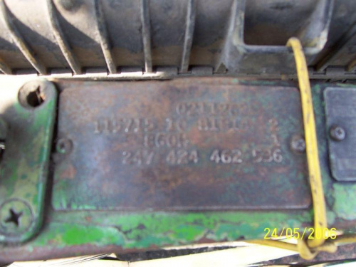

Z VIN'u wycztasz tylko tyle co już znalazłeś. Wyposażenie, kolor i inne informacje znajdziesz w postaci kodów na tzw. tabliczce lakierowanej która wygląda tak -

filippo pisze:
No ładnie zamocowana chlodnica -lubię take druciarstwo-żart oczywiście

marcin280e pisze:
Kiedyś się przymierzałem do zakupu na części tego "druciaka" więc poprosiłem brata żeby sfotografował newralgiczne miejsca i przesłał mi. Moja baza danych daleko więc to jedyne zdjątko tabliczki kodów jakie posiadam. Gdybyś zobaczył patent jaki mi zaserwował w hamulcach poprzedni właściciel to dopiero byś padł.
Zacisk prawego przodu hamował jedynie wewnętrznym cylinderkiem gdyż łatwiej mu było zaślepić obieg blachą wyciętą z puszki po piwie niźli wymienić cieknące uszczelki. Efekt - o mało co nie przejechany kot, wyciek płynu hamulcowego, skrzywiona tarcza hamulcowa i kompletny zacisk do wymiany. Aż strach pomyśleć gdyby zamiast kota był to rowerzysta, pieszy czy dziecko.

Czy mogłby Ktoś rozkodować, numery z talbiczki lakierowanej:
1. Numery z auta o VIN'ie 115 115 102 13958
10 5120722
115 715 10 23789 2
430H 424 46 2
2. Numery z auta o VIN'ie 115 110 121 74512 (moja druga W115)
454
158 H --- 0
115110 12 2
002 674 57428
Mam nadzieje ze dobrze spisałem. Jestem ciekawy co z tego wyjdzie ;) .

Post: pt lut 02, 2007 7:58 pm
Posty: 1777
Wybacz majster ale nie mam za dużo czasu bo przechodzę z neo na radiowy i jestem chwilowo bez stałego dostępu więc powiem tylko tyle, że pierwsza to 200D druga to 220D i podaje kolorki.
430 - herbsbeige - co wg. mnie jest kawą z mlekiem
158 - weissgrau - Szary (jasny)
Fotki oczywiście ze strony www.meinbenz.de

jeżeli chodzi o pierwszy (200D):
42/4 ręczna skrzynia biegów z patykiem w podłodze
46/2 Nebelschlußleuchte 49,95 53,28 swiatlo otylne przeciwmgłowe
drugi (220D):
67/4 Akumulator dużej pojemności
45/4 korek wlewu paliwa z zamkiem
ale ja młody jestem to moge się mylić :)

filippo pisze:
430 - herbsbeige - co wg. mnie jest kawą z mlekiem (...) 158 - weissgrau - Szary (jasny)
Kolory pasuja :P.
Wrobello pisze:
To tez ;).
