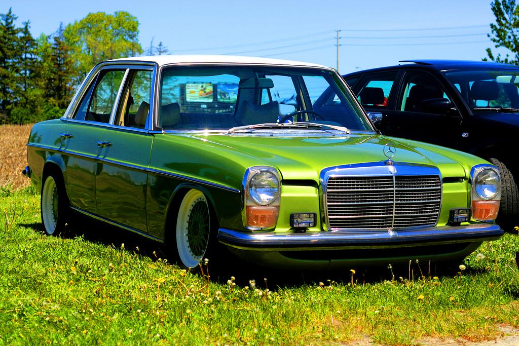

O takim niskim zawieszeniu mówicie?? :)
fffffffffffffffffffffffffffffffffffff.JPG [ 173.1 KiB | Przejrzano 2526 razy ]

Kurczę, jeśli to nie jest Air Ride to nie wiem, jak jeździ....
u nas to chyba byłby od razu pełen odlot......jeśli nie miski to przynajmniej wydechu :D
Mój tak nisko nie siedzi, ale w międzyczasie sprawdziłem, jak to wygląda na aucie i.......z przodu poprzedni właściciel (właściciele) zrezygnowali! :o z gumowych podkładek, a ponieważ winny być 23mm to i przód usiąść musiał.... (ale pewnie odchudzając auto darowali sobie i to, podobnie jak odpowietrzenie baku, po którym zostały tylko wolno wiszące przewody pod autem ze zbiornika...., ciekawe czego jeszcze nie mam?)
