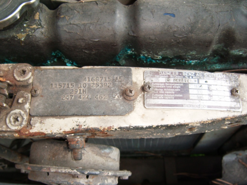

Potrzebuje pomocy w rozkodowaniu VIN ponieważ chcę dowiedzieć się jaki był oryginalny lakier. Teraz jest jak poniżej na zdjęciu ale podczas rozbierania pojawił się zielony kolor, a chciał bym go zrobić w oryginale :)
VIN 11511510242894

Kolor 291H dunkeloliv

Całkiem ładny kolor :) Dzięki za pomoc. A czy więcej informacji można uzyskac z tabliczki np. kolor wnętrza itp...

roger022 pisze:
Kolor wnętrza tylko z "Daten Karty" - na forum znajdziesz wszystkie informacje jak ją uzyskać.
Kody z tabliczki:
247 - ogrzewana tylna szyba
424 - skrzynia manualna z drążkiem w podłodze
462 - tylna lampa przeciwmgielna
53? - obstawiam, że to "534" czyli antena mechaniczna (bez radia)
