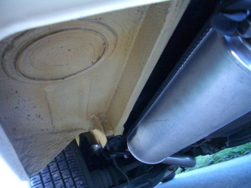

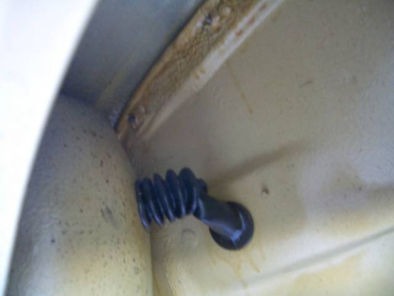

Może to Ci się przyda ;) :
Co prawda nie jest to 624, ale też żółty [zlosnik] .
Nur fünfzylindrige Diesel!
Post: pt maja 23, 2008 1:03 pm
Mitu pisze:
tego też nie wiedziałem,
na tym pierwszym zdjęciu ,to co jest ,bo coś tego nie widzę oczami wyobraźni :-?
Dunkelheit !
Post: ndz maja 25, 2008 4:17 am
Posty: 1802
t.king pisze:
Wnęka lewego, przedniego błotnika (od strony koła). Widać okular lewej lampy i gumę zabezpieczającą przewody i lampę.
