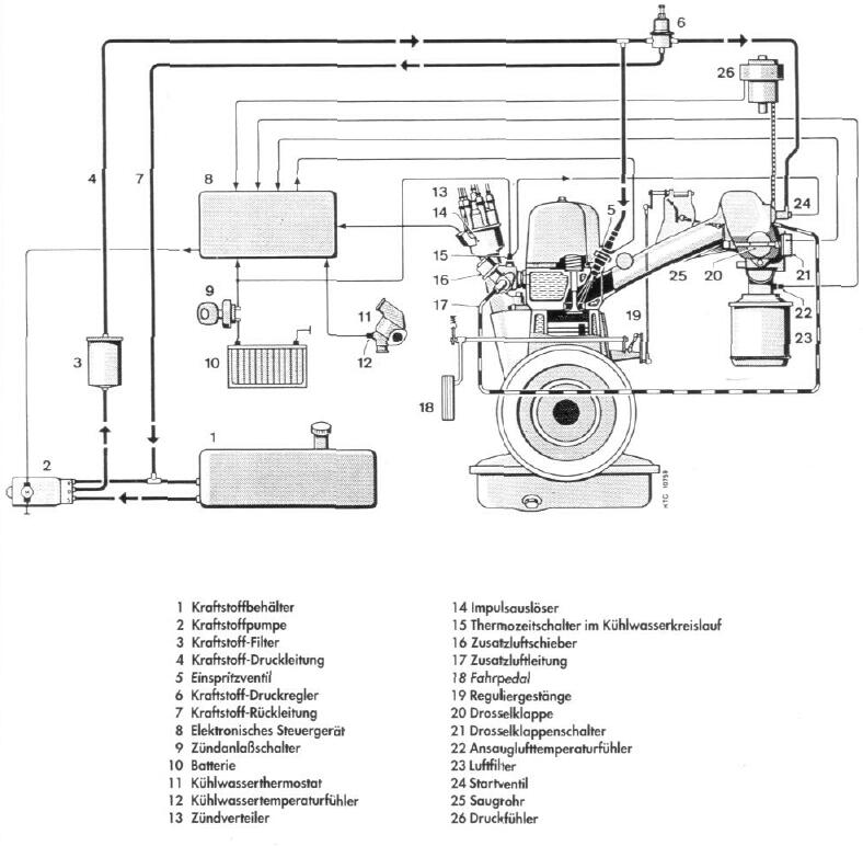

Masz tu schemat może Wam cos pomoże.
Pozdrawiam Sebi
http://www.zelazko.com.pl
