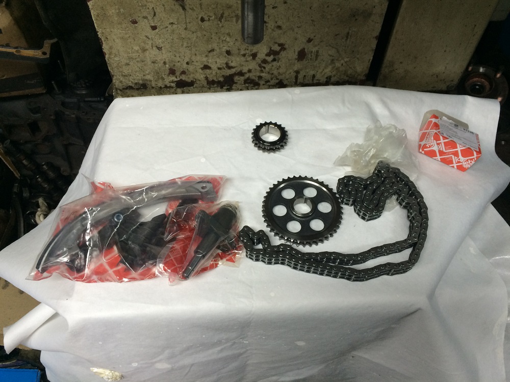

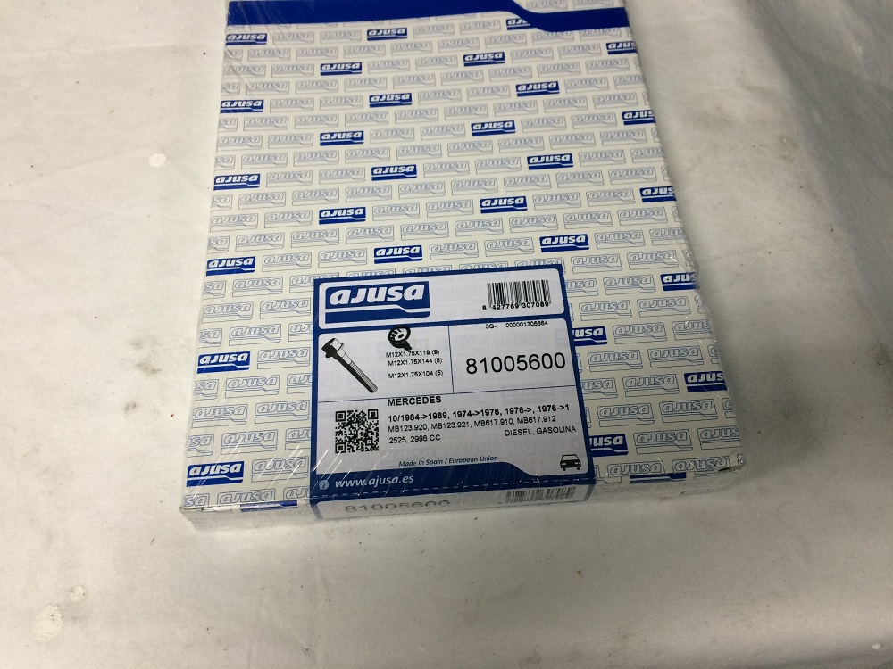

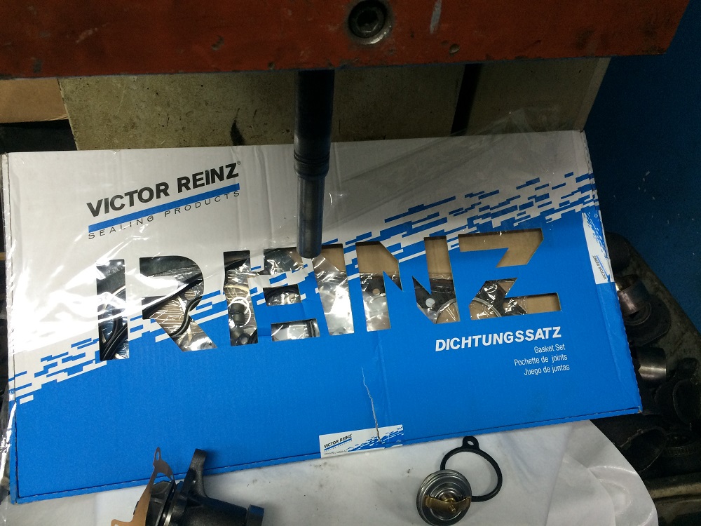

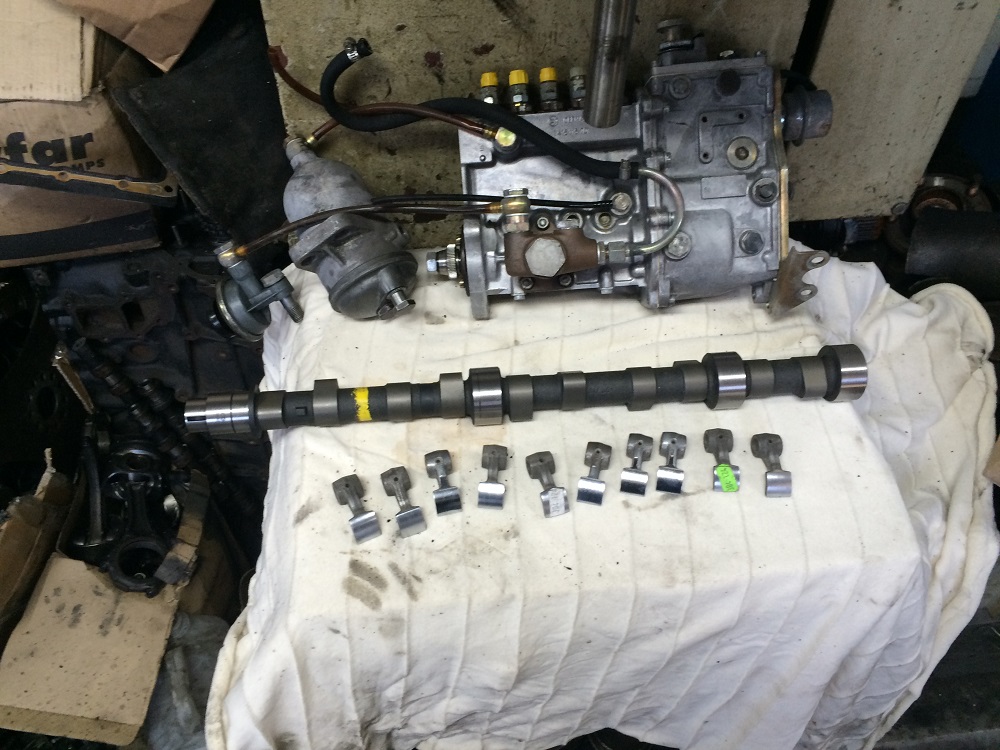

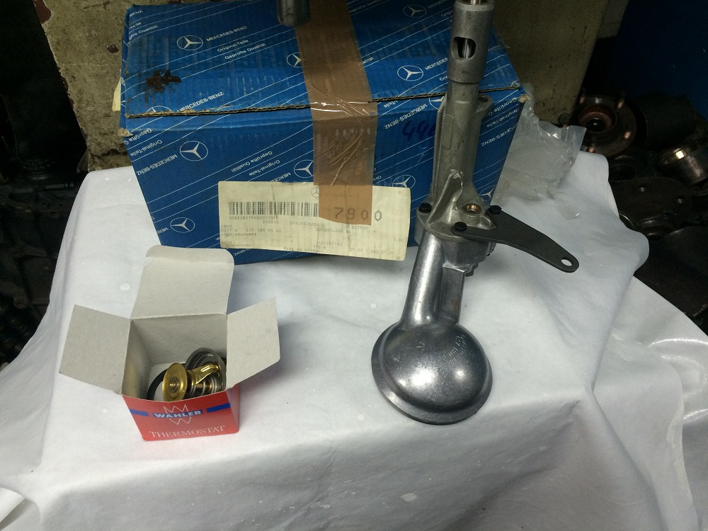

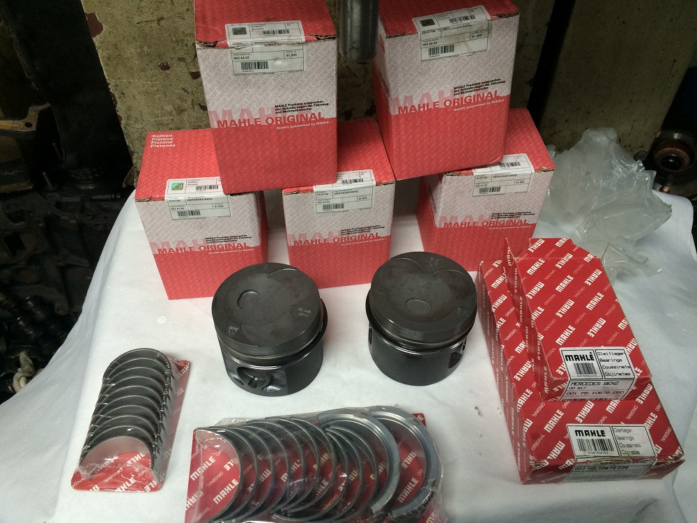

Po wielokrotnym ładowaniu rozładowanych akumulatorów ;), parokrotnym pomiarze kompresji-przed i po regulacji zaworów, oraz po kilkudniowym zalewaniu naftą podjąłem decyzję... silnik na stół. Po rozkręceniu silnika potwierdziła się znana reguła, że OM 617 jest niezniszczalne... a dokładniej, że tak jest z reguły, a mój egzemplarz jako wyjątek może tą regułę jedynie potwierdzić :)
Pomiar średnicówką wykazał maksymalne zużycie gładzi ok. 0,40mm (w starej serwisówce dla 4 cyl. OM wyczytałem, że nominalne zużycie wynosi 0,01mm na 10tkm), silnik natomiast zatarty był na panewkach korbowodowych. Blok poszedł do szlifu na drugi nadwymiar, wał na korbach również na drugi, a podpory na pierwszy. Mechanik "obiecał", że do końca tego tygodnia silnik będzie gotowy do włożenia... :) Poniżej parę fotek "pakietu startowego" dla klasyka :)

Tłoki

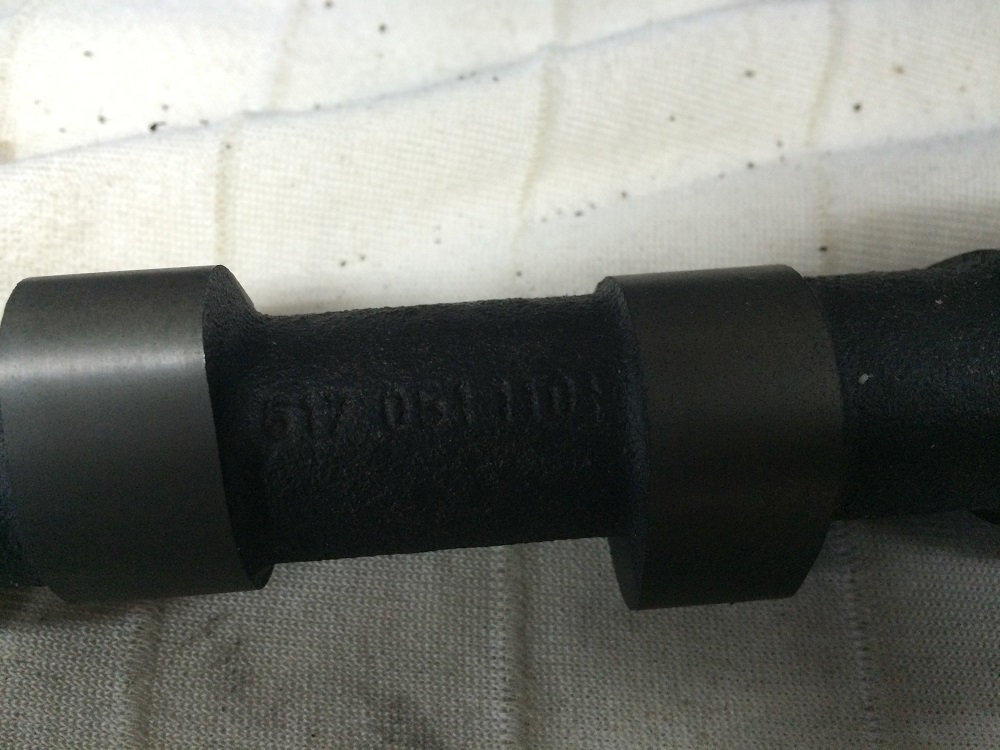

Tak musiałem zmieniać był przytarty na kilku krzywkach. Cztery kipheble były również przytarte więc od razu wymieniłem wszystkie. OM 617. 910 miało inne średnica trzech podpór wałka c. 46,8 mm, w beczkach średnica tych podpór wynosiła ca.48,9mm.
Wałek dla 617.910 powinien mieć numer 617 051 0001 ale epc twierdzi, że został zastąpiony przez 617 051 0801.
Zakładam, że ten drugi to jest beczkowy.
Mój wałek ma numer 617 051 1101. Ten numer jest zamienny z numerem 617 051 0501. Zestaw naprawczy tzn komplet podpór który ma pasować do mojego silnika wg. EPC to 617 586 0005 mastępny w kolejności jaki pokazuje EPC to 617 586 0505 i obydwa te zestawy zostały zastąpione przez 617 586 0905. Zamówiłem ten zestaw ma dotrzeć w sobote ewentualnie jutro pod wieczór. Pytanie tylko czy jest on również na 88km czy tylko na 80.
