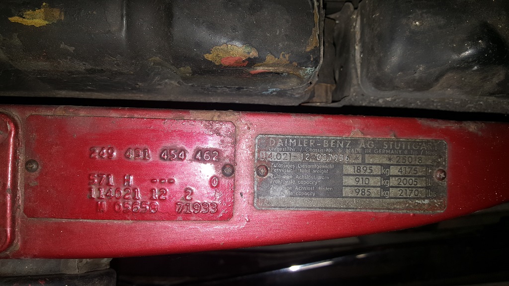

Jeszcze pod machą.

Post: wt paź 04, 2016 5:41 pm
114 021 12 - 250C, ruch prawostronny, automat
571 - lakier czerwony (rot)
922 - welur niebiesko-szary
401 - pojedyncze siedzenia
410 - el. szyberdach
423 - wspomaganie i automat ze sterowaniem w kierownicy
431 - pasy bezpieczeństwa z przodu
454 - wlew paliwa na kluczyk
462 - tylna lampa przeciwmgielna
533 - zestaw przeciwzakłóceniowy bez radia ??? INTERFERENCE SUPPRESSION WITHOUT RADIO SET
540 - dodatkowe siedzenie pomiędzy przednimi siedzeniami ??? SEAT ADAPTER, BETWEEN THE FRONT SEATS
551 - biała kierownica
570 - podłokietnik z przodu
594 - zielone szyby z filtrem
618 - halogeny w reflektorze
630 - opony radialne
673 - aku o powiększonej pojemności
249 - tylna szyba ogrzewana
Daten karta i tabliczka zgadzają się ze sobą - są z jednego auta, kwestia czy auto się z nimi zgadza [zlosnik]
