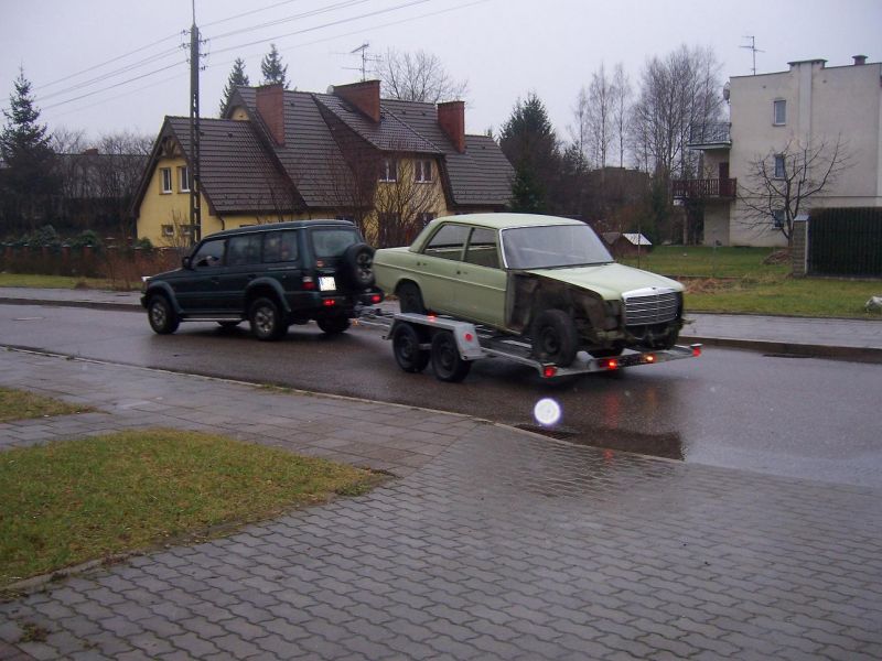

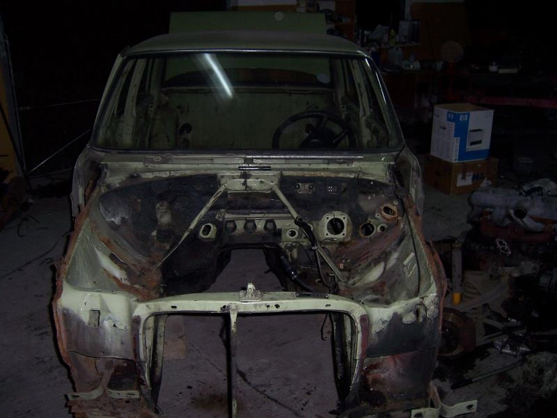

Może pogoda nie służy wycieczkom, ale nie mogłem wytrzymać i przewietrzyłem trochę swoją 115.
W nowym miejscu spotkało sę kilku kolegów i każdy odkręcił to co umiał.....
Chyba już powoli czas przenieść się do działu "Remont i odbudowa" :)

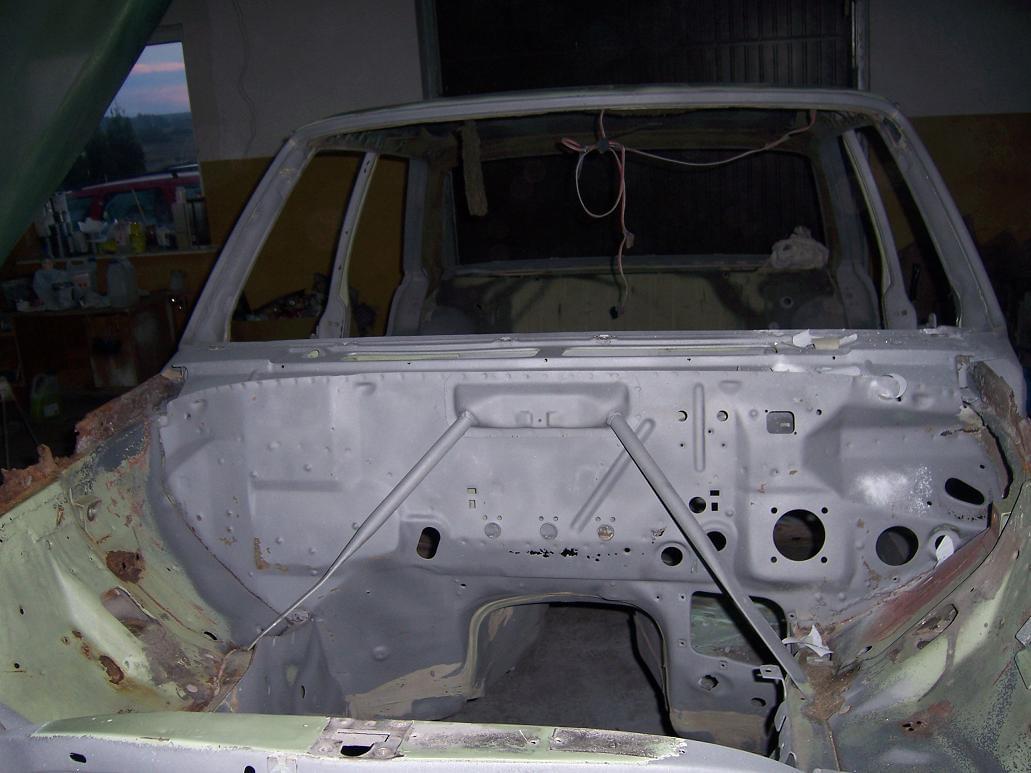

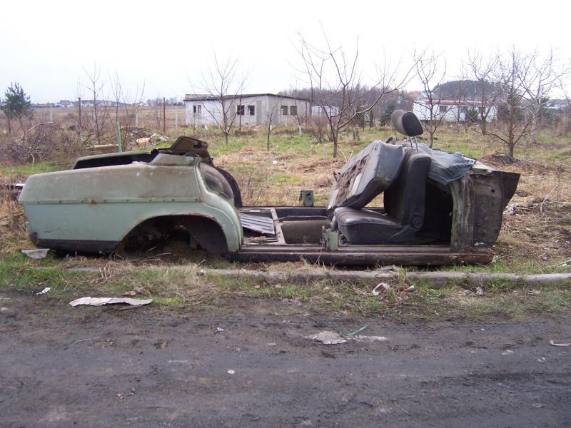

Teraz już całkiem rozebrana Mercedes :oops: czeka na pieszczoty piaskiem..... :evil:
Ciekawe ile wróci.... [szalone]

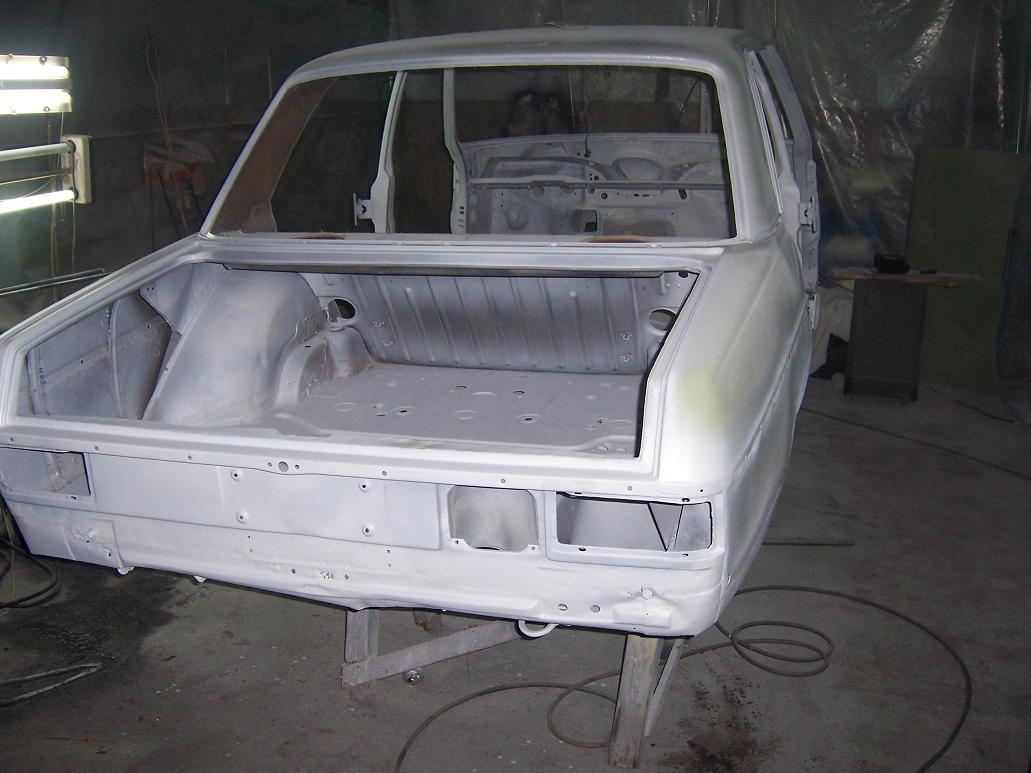

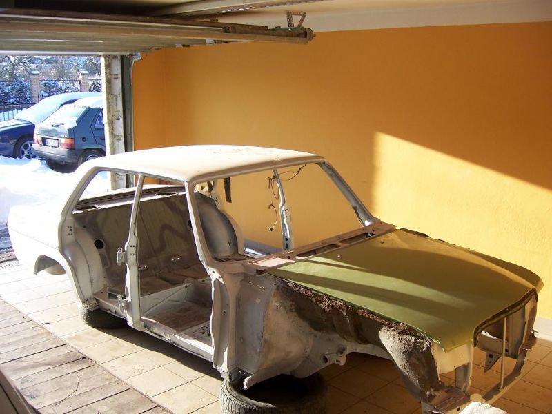

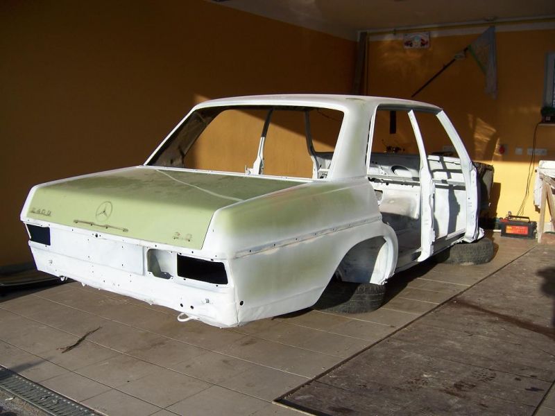

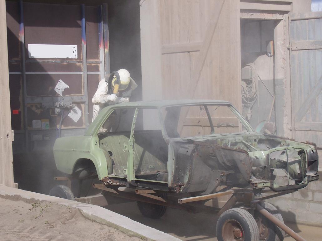

Na piaskowej pustyni rodem z Diuny zaatakowali nas kosmici. :o
[Po napadzie z Mercedesa zostało tyle, że się do reklamówki zmieścił.
Okazało się, że jeszcze jest kilka dziurek, których wcześniej nie było, ale ogólnie wszystkie elementy konstrukcyjne w porządku.... (poza progami znaczy...)
Do póżnej nocy zeszło, ale podkładem epoksydowym udało się pokryć wszystkie srebrzyste miejsca. Trochę szkoda bo się srebrebrny lepiej prezentował.
W końcu otrzymałem wycenę prac blacharskich i już wiem, że w tym roku jedyne co uda się jeszcze zrobić to inwentaryzacja części :cry:

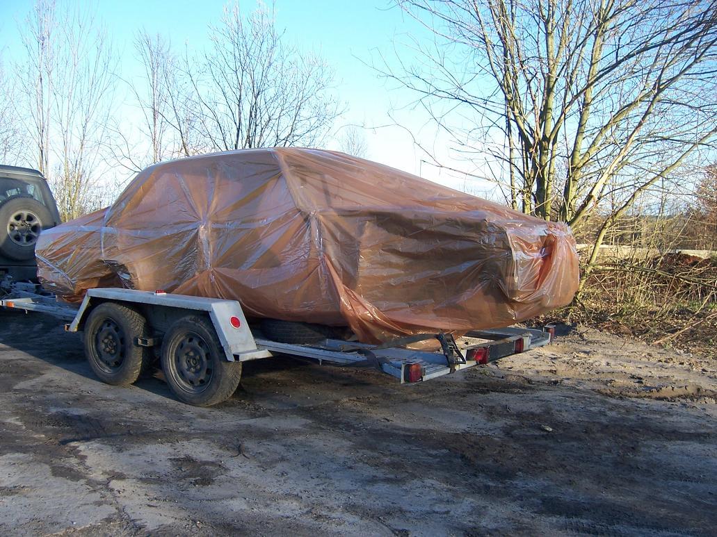

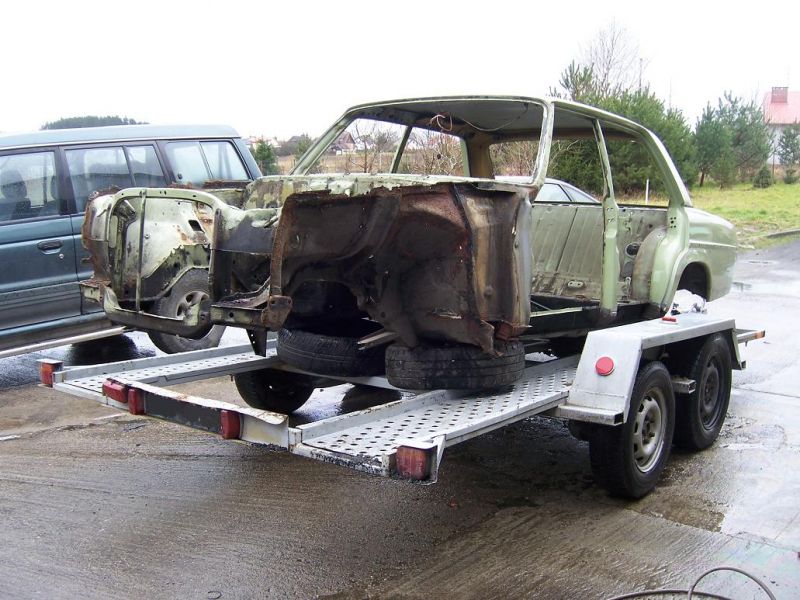

Wrócił na swoje stare miejsce i odpoczywa w spokoju.......
Czy macie może spostrzeżenia dotyczące hibernacji, na co zwracać uwagę, żeby się nie zastało? Chodzi o częsci mechaniczne, czymś zalać zasmarować czy od czasu do czasu poruszać? [szalone]
