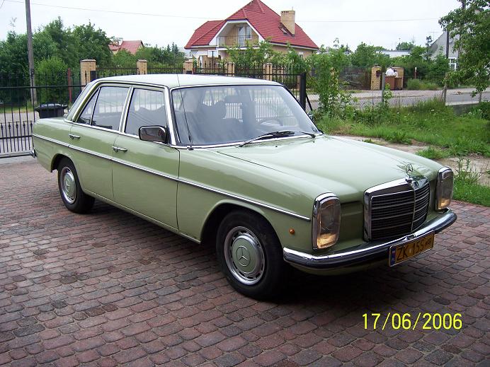

Cześć, moja 115 przed remontem wydawała się w dość przyzwoitym stanie, kilka lat ją użytkowałem. Chciałem wymienić progi i połatać kilka dziurek. Skończyło się na całkowitym rozebraniu auta :( . Szacunkowy koszt, aby powróciło na drogi przekroczy 15000zł. Do tego pozostaje jeszcze znalezienie wykonawcy, który się tego podejmie i dobrze wykona robotę. Biorąc pod uwagę ceny aut w dobrym stanie pomiędzy 20 - 30 tys. zabawa w remonty jest nieopłacalna. Oczywiście pozostają emocje i wartość sentymentalna, których wycenić się nie da tak więc udaje się takie projekty ukończyć, ale większość niestety kończy w krzakach.
Życzę powodzenia w przygodzie z własną gwiazdą i zacznij od czegoś w dobrym stanie blacharskim, jeżdżącego ewentualnie do naprawdę niewielkich poprawek inaczej ta pasja przerodzi się w koszmar. Tak poglądowo przedstawiam fotkę swojego przed ....
