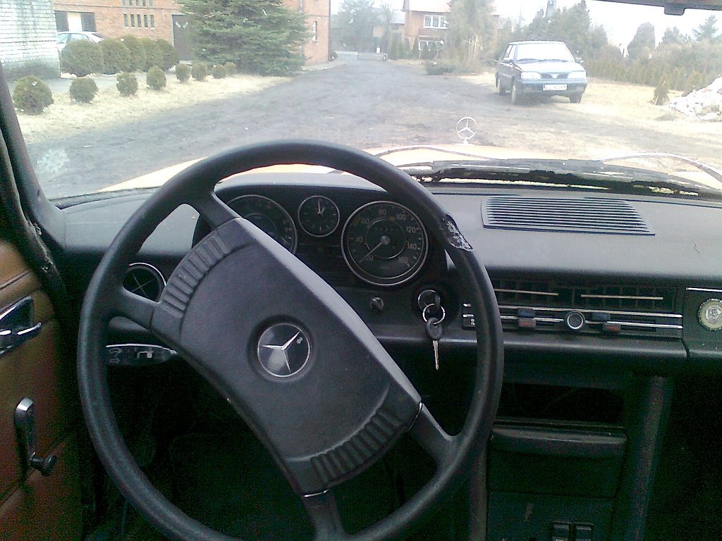

zdj
Zdjęcie0109.jpg [ 282.79 KiB | Przejrzano 1899 razy ]
Zdjęcie0108.jpg [ 279.31 KiB | Przejrzano 1899 razy ]
Zdjęcie0107.jpg [ 321.6 KiB | Przejrzano 1899 razy ]
Zdjęcie0106.jpg [ 383.93 KiB | Przejrzano 1899 razy ]
Zdjęcie0105.jpg [ 318.08 KiB | Przejrzano 1899 razy ]
Zdjęcie0104.jpg [ 357.76 KiB | Przejrzano 1899 razy ]
Zdjęcie0101.jpg [ 367.33 KiB | Przejrzano 1899 razy ]
Zdjęcie0100.jpg [ 314.03 KiB | Przejrzano 1899 razy ]
Zdjęcie0099.jpg [ 270.2 KiB | Przejrzano 1899 razy ]
Zdjęcie0098.jpg [ 275.89 KiB | Przejrzano 1899 razy ]

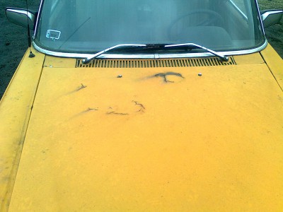

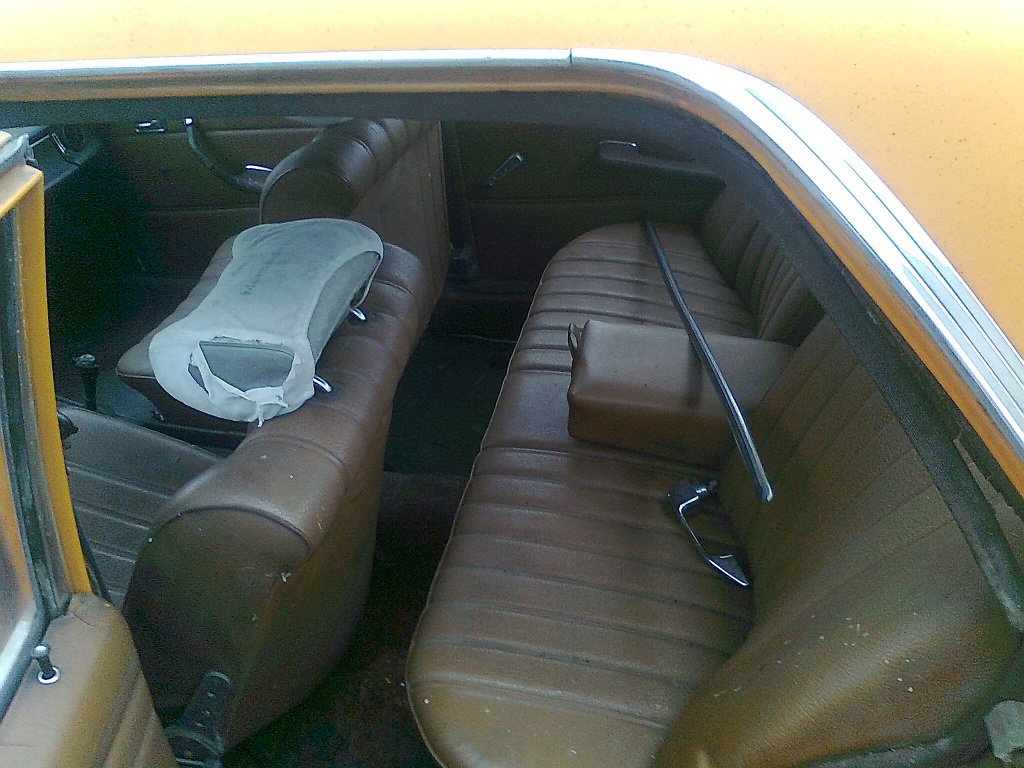

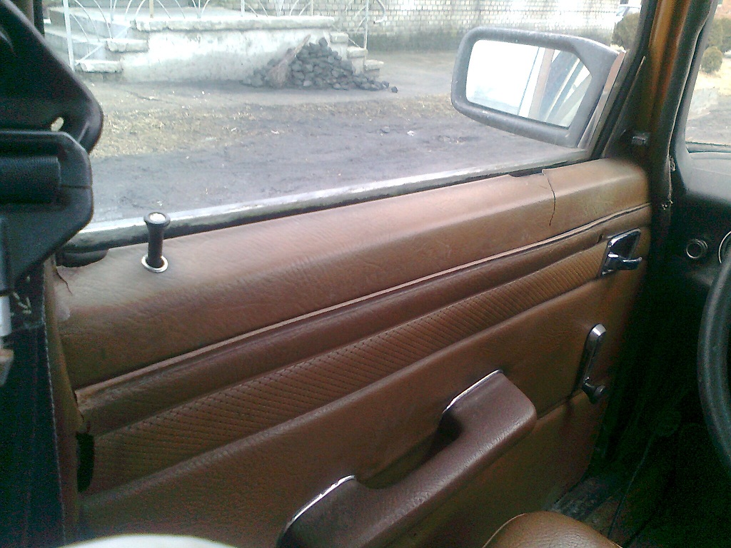

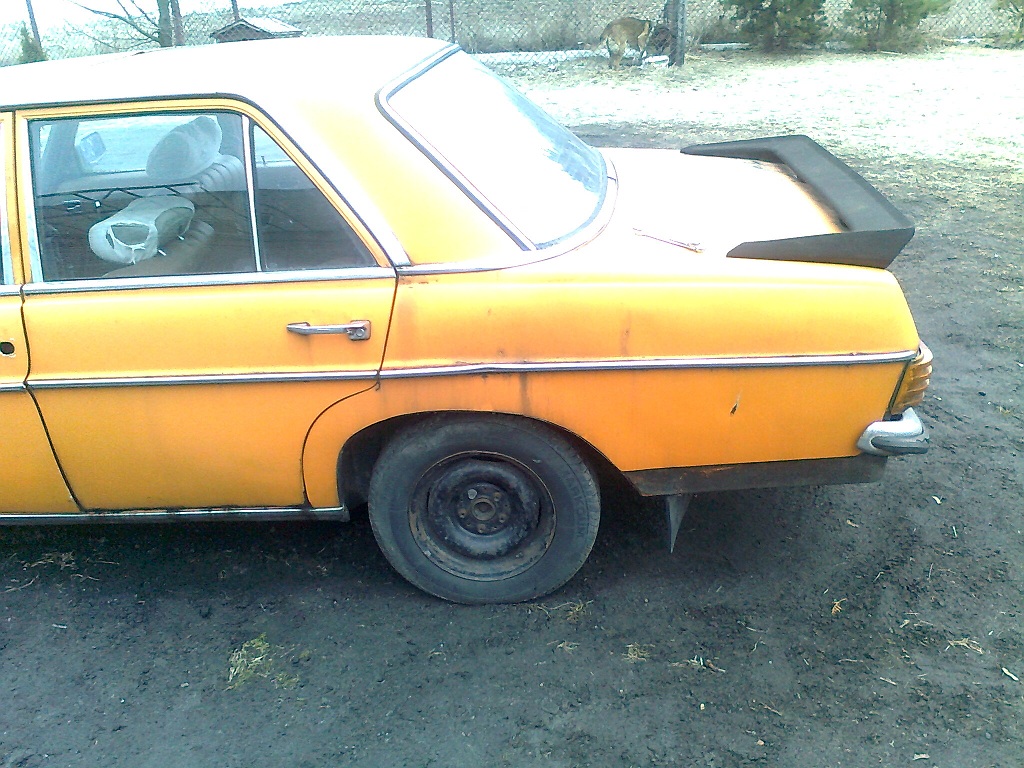

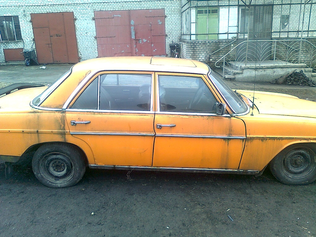

musisz mieć numer nadwozia w dowodzie wpisany i tyle, jeśli go nie ma to papierów by też nie było, ogólnie to słabo wygląda i za 10 tyś to można tylko pomarzyć a nie go zrobić, lusterka szyby przód i kierownica druga seria, chyba jednak okaże się to drugoseryjny szczepan bądź numery źle spisałeś
Post: ndz mar 18, 2012 9:13 am
Posty: 146
Kolega filippo dobrze Ci napisał, bo za 10k możesz jedynie rozpocząć "restaurację", a na czym sie to skończy, to wie ten, kto to robił, no i rocznik auta. Jak myślisz, że na nim zarobisz po odremontowaniu, to się mylisz. Ja na swoim bym zarobił mimo,że to szczepan, ale dałem za niego tyle ile w moim podpisie. Co prawda nigdy go nie sprzedam, ale jak to mówią nigdy nie mów nigdy.

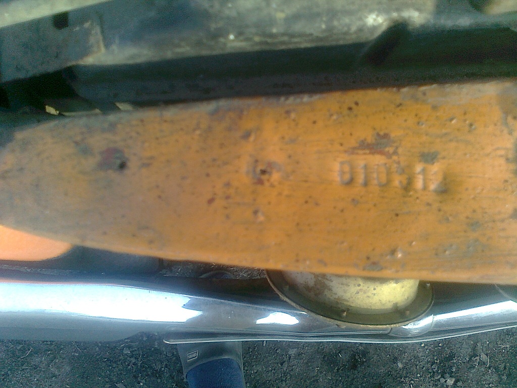

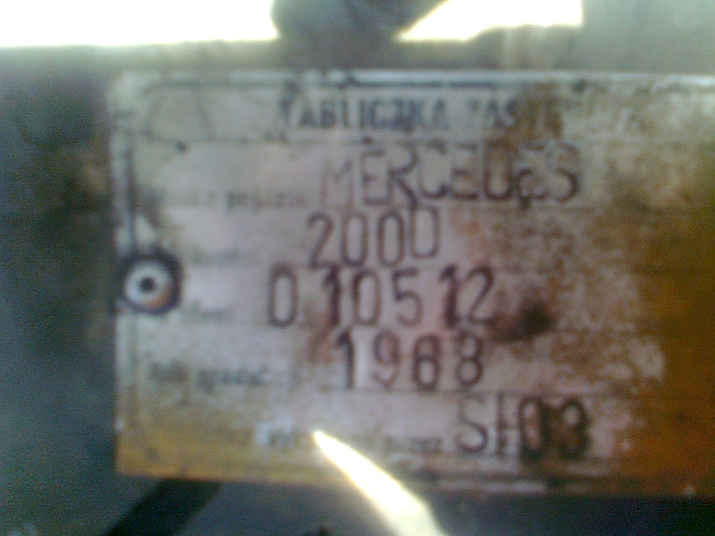

taki jest numer nadwozia: 010512
Post: ndz mar 18, 2012 10:26 am
Posty: 1777

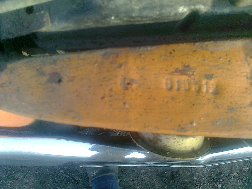

Jeśli auto ma tabliczki to zrób ich zdjęcie - znajdują się pod maską na łączniku błotników przed chłodnicą. Numer nadwozia jest też nabity właśnie na to wzmocnienie a w przypadku aut z początków produkcji (czyli "być może" w tym) na prawej podłużnicy.
Dokładnie tu:
U mnie wyglądał on tak:

zdj
Zdjęcie0114.jpg [ 229.56 KiB | Przejrzano 1889 razy ]
Zdjęcie0112.jpg [ 258.73 KiB | Przejrzano 1889 razy ]
Post: ndz mar 18, 2012 10:00 pm
Szukaj na podłużnicy. Te na pasie nie są oryginalne.
Post: wt mar 27, 2012 8:32 pm
kolego to nie są oryginalne numery, auto jest najprawdopodobniej z drugiej serii, wszystko na to wskazuje, więc nie jest to rocznik 1968 jak piszesz na allegro.
