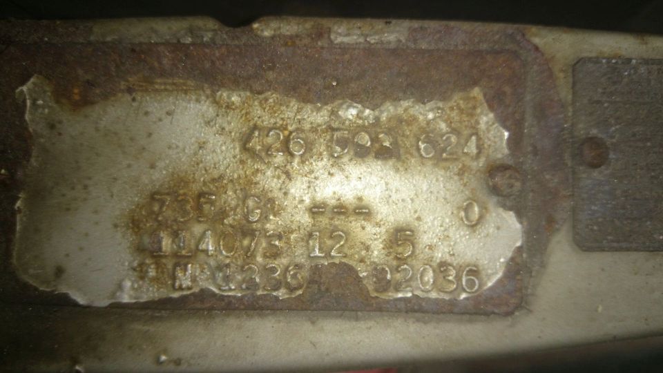

Witam ponownie może i z tej coś wyczytacie
DSC_0153.JPG [ 23.23 KiB | Przejrzano 2413 razy ]

4180065 1F
115117 10 35869 5
861H M 0
436 466 593 600 624
424
witam czy mógłby się ktoś odnieść jeszcze raz do tej tabliczki i czy można wywnioskować jaka była poj. silnika i co sądzicie o tym org. kolorze bo szykuje go do malowania pozdrawiam z góry dzięki
Post: ndz sty 04, 2015 9:31 pm
Już to auto raz rozkodowywałem!
Kolor
424 - skrzynia manualna z drążkiem w podłodze
436 from 01.06.1968 to 31.07.1970 " SAFETY BELTS, FRONT AND CENTRAL"
436 from 01.01.1973 to 30.04.1979 ELIMINATION OF FRONT LEFT AND RIGHT AUTOMATIC (SELF-REELING) SAFETY BELTS
466 - centralny zamek
593 - wszystkie szyby atermiczne, tylna ogrzewana, szkło bezpieczne jednowarstwowe, pasek przeciwsłoneczny
600 - wycieraczki reflektorów
624 - wersja dla Szwecji
