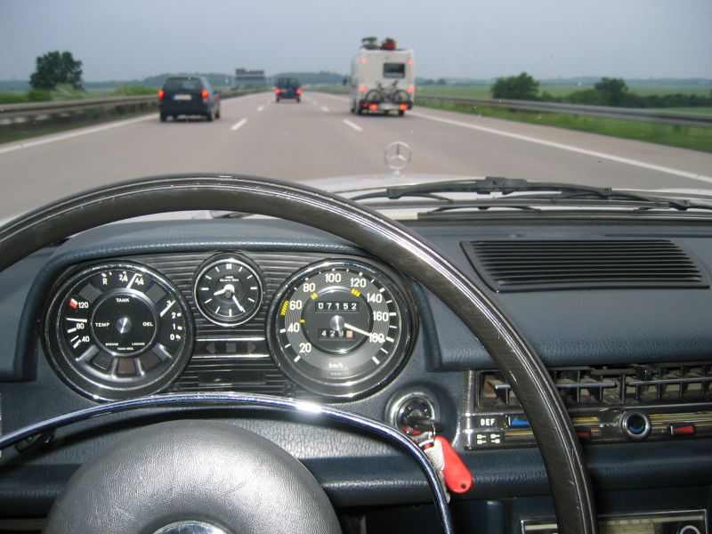

Post: pn mar 17, 2008 8:53 pm
Rejestracja: wt wrz 26, 2006 9:26 pm
Posty: 94
Lokalizacja: Gołaczewy
Tę fotkę pokazuję każdemu kto się pojawi w odległości 20m od mojego kompa. Nawiasem mówiąc Jesteś odważny.

Co do prędkości to ja to 170km/h jechałem na "S" [cool]
Prosze:
http://pl.youtube.com/watch?v=rhNShM1FAqc

Post: pn mar 17, 2008 10:25 pm
arbies pisze:
Uuuuuu, cieniutko. Ja tutaj niewiele ponad 160 widze :P.
MarekW116 pisze:
Masz racje, to bylo troche lekkomyslne - teraz juz bede prosil o cykanie foty zone. Albo syna :P.
