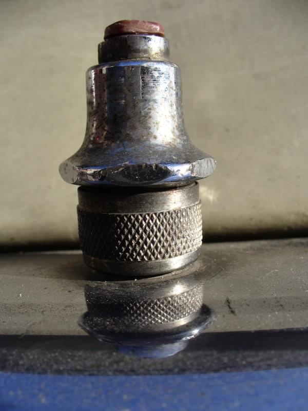

Prosił bym o zdjęcia tych zaślepek , szczególnie na zderzaku - to może być seryjne chromowane mocowanie tylnego halogena?

Fotki tego czegoś co może być mocowaniem halogena.

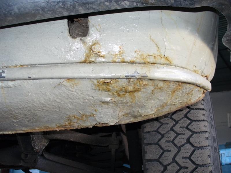

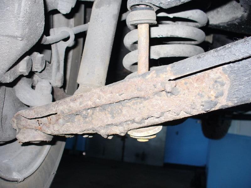

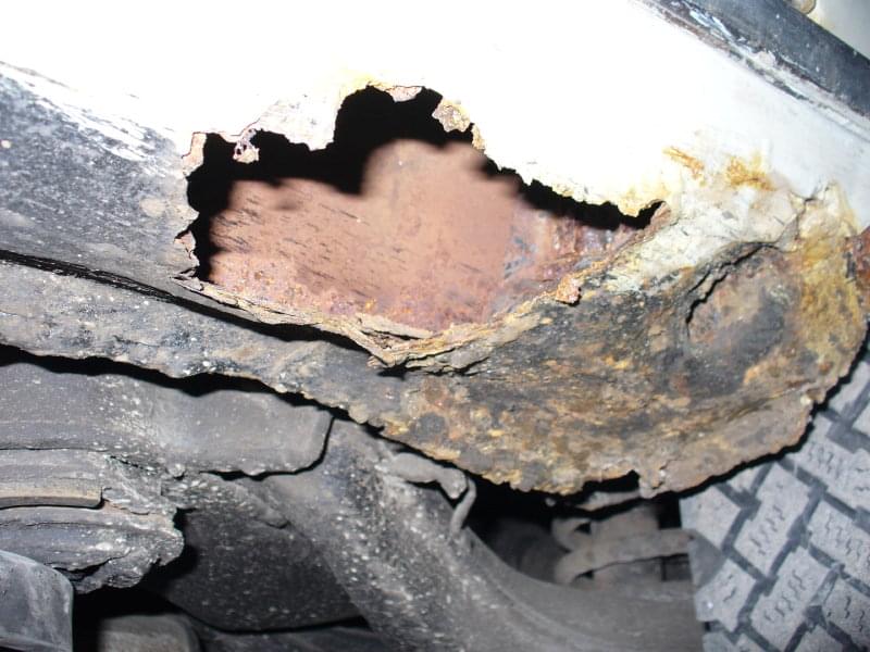

Fotki z oględzin:
Coś co mnie przeraziło. Co ciekawe w czarnej madame wahacz z tej samej strony jest zgnity a przeciwna strona trzyma się dzielnie.

hehe to musi być albo takie hobby albo zboczenie ewentualnie choroba psychiczna :P mnie osobiście ciarki przelatują jak widzę wszelkie znaki wskazujące na remont generalny blacharki :P hihih
Mimo wszystko gratuluje i gdzieś tam w środku zazdroszczę :) [oczko]

Mnie to też średnio podnieca i powoduje ból portfela ale lepiej o tym wiedzieć niż nie wiedzieć. Wam pokazuję tak tylko informacyjnie :lol:
