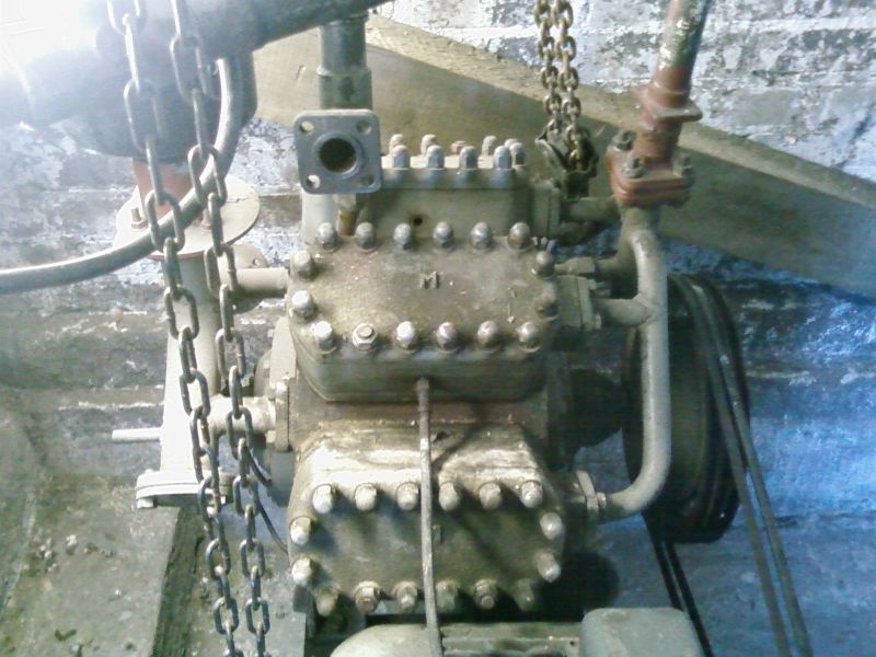

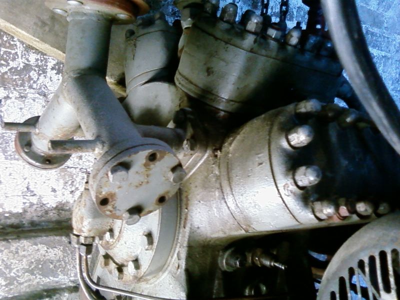

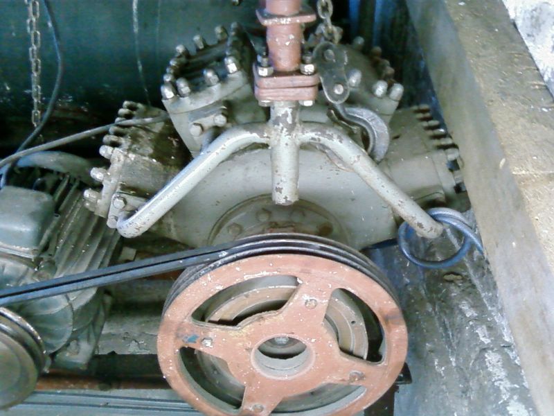

Jokker pisze:
Pierwszy raz widze. Nie znam dokladnie budowy takiej sprezarki, ale wydaje mi sie na podstawie zdjec i tego co piszesz(max 18 bar), ze to sprezarka 2-stopniowa. 4 cylindry zasysaja i tlocza do nastepnych czterech. Nie moge sie przyjrzec dokladnie drugiej stronie kolektorow.
Przypuszczam, ze przy spelnieniu wszystkich warunkow poprawnego dzialania (szczelne zawory, pierscienie ok, min. przesterzen szkodliwa) moze miec spokojnie ok. 1000 l/min.
Z ciekawosci- czy ona wogole dziala?

Sprężarka działa używam jej na codzień, ma zaniżone obroty(kwestia kół klinowych) bo ma 700 a na tabliczce pisze 960 no i nie wiem jak powinna być prawidłowo chłodzona, po moich przemyśleniach doszedłem do wniosku że jest chłodzona powietrzem tylko aby była prwidłowo chłodzona musi być jakaś chłodnica powietrza czy coś a ja tego nie mam. Szukałem w necie schematu takiego kompresora ale nic nie znalazłem, jakiś wojskowy wynalazek.
