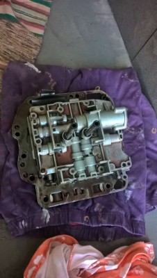

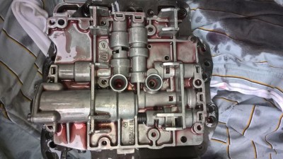

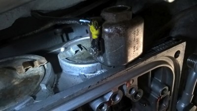

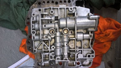

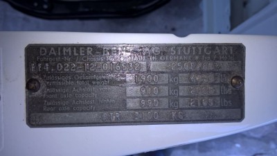

Witam. Mam 114 250CE z 1971r z automatyczną skrzynią. Niewiem jaką mam skrzynie 3 czy 4 biegową?
Biegi wchodzą ładnie do 3. Na 3 jechałem 140 i niechciał przeżucić na 4. Niewiem czy ciś mam zepsute czy tylko 3 biegi są. Chciałbym to wiedzieć i poniżej przesyłam zdjęcia skrzyni ( przedostatnie zdjęcie (nr5) przedstawia inny sterownik od 116). Z fabryki skrzynia wyszła z numerem 51878 a obecnie posiada o numerze 47186. Posiadam inny sterownik skrzyni od 116. Po zamontowaniu też są tylko 3 biegi. Sterownik był rozbierany i złożony na nowo. Brakowało tylko 1 sprężynki ( cały schemat rozebrania i złożenia znalazłem na angielskim forum krok po kroku). prosze o wasze opinie i sugestie.
Komentarz: tabliczka z numerami

Komentarz: sterownik skrzyni w114
4.jpg [ 35.35 KiB | Przejrzano 4653 razy ]
3.jpg [ 28.75 KiB | Przejrzano 4653 razy ]
Komentarz: skrzynia
2.jpg [ 24.98 KiB | Przejrzano 4653 razy ]
Komentarz: skrzynia
1.jpg [ 23.69 KiB | Przejrzano 4653 razy ]
