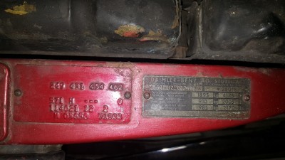

Jeszcze pod machą.
20161004_131412.jpg [ 260.5 KiB | Przejrzano 8111 razy ]

Daten karta i tabliczka zgadzają się ze sobą - są z jednego auta, kwestia czy auto się z nimi zgadza [zlosnik]
