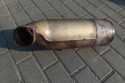

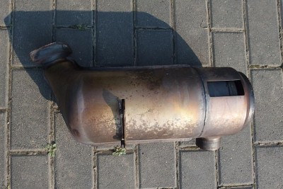

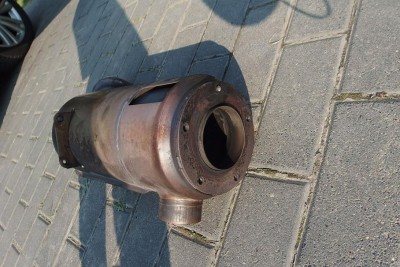

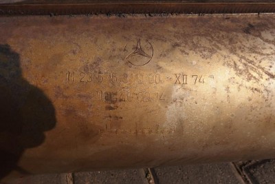

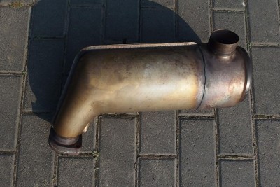

Teraz już wiem, z jedną rurą wydech posiada katalizator... a dwururka go nie ma .
A jak jest katalizator to i jest sekundärluftsystem, czyli pompa powietrza która tłoczy powietrze do kolektora wydechowego przed katalizatorem w celu lepszego wypalania syfu ze spalin by "pachniało fiołkami" ;)
