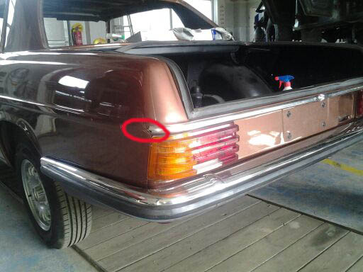

Podczas montażu listew do 114 coupe fachman montujący listwę natrafił na problem łączenia listew tylnych z tylnymi bocznymi, listwy nie nachodzą na siebie do końca, brakuje 5 mm i zostają ostre krawędzie. Czy ktoś natrafił na ww. problem, czy jest jakaś kolejność montażu listew bądź regulacja?
dzięki za podpowiedź. W załączniku zdjęcie miejsca gdzie problem występuje.
listwy.jpg [ 58.05 KiB | Przejrzano 5732 razy ]

Witaj z tego co widzę listwa na pasie tylnym powinna być minimalnie dłuższa.Na końcu listwy powinno być wycięcie w kształcie litery ,,U'' .Pierwsza instaluje się listwę boczna potem tylnia.W wycięcie tylnej listwy powinien wchodzić plastik z bocznej listwy.

poradziłem sobie w miare prozaiczny sposób kupując nowe listy - pasuja:)
