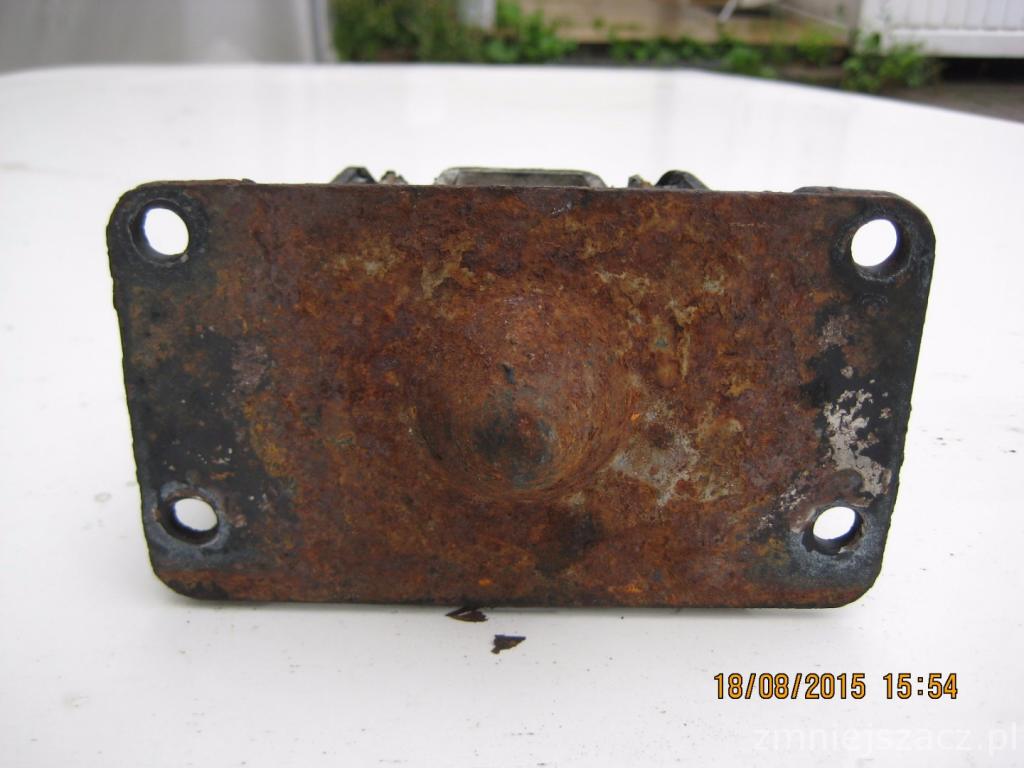

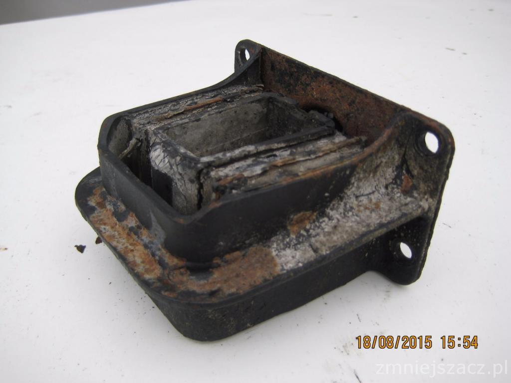

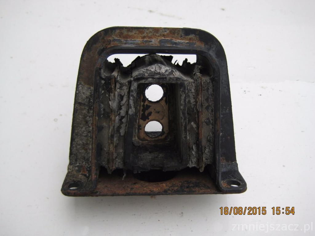

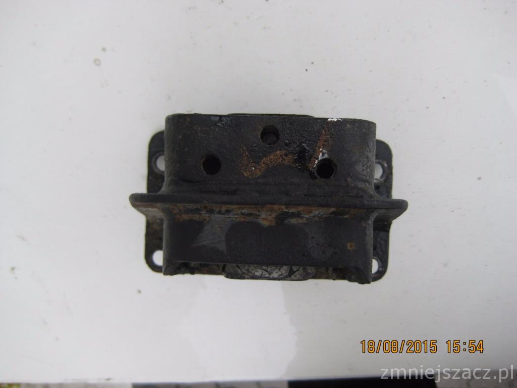

poszukuję poduszki dyferencjału do W114, takiej jak na załączonych zdjęciach albo przynajmniej numeru części - z mojej niestety nie można już nic odczytać [zlosnikz]

Niestety to nie jest ta poduszka, porównajcie dokładnie z moimi zdjęciami, moja jest niższa, niewiele, ale jest i ma szerszą podstawę. Tak, jest oberwana i trzeba wymienić.

Jest niższa bo miałem obie w rękach [zlosnikz] Pewności nie mam żadnej, ale stara pasuje a nowa nie, dlatego szukam takiej samej :)

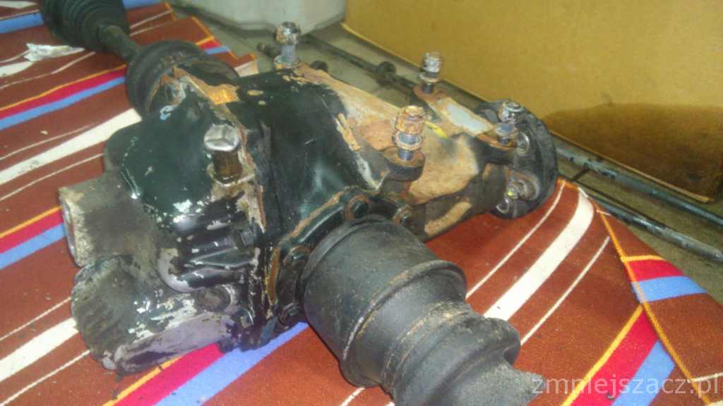

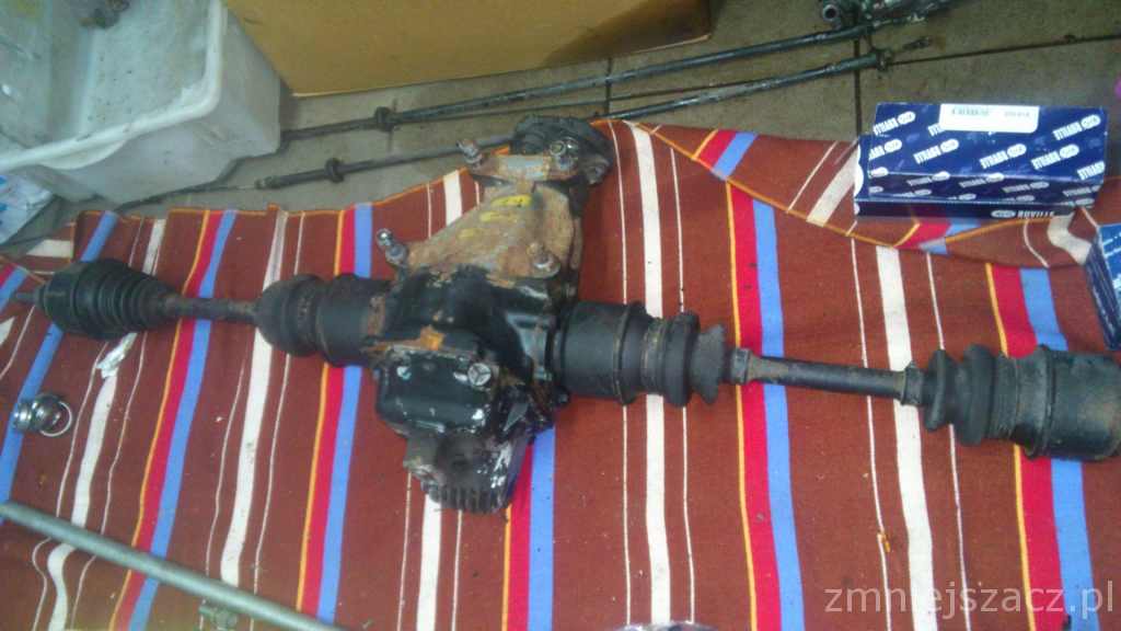

Czy możesz zrobić zdjęcie swojego mostu z góry, żeby było widać jarzmo, w którym osadzona jest poduszka i cały dekiel mostu? Jeżeli to nie problem oczywiście? Chciałbym sobie coś sprawdzić.

Oto zdjęcia mostu, są słabej jakości, ale powinno być widać o co chodzi i dlaczego poduszka nie może być wyższa. Jak ktoś ma jakiś pomysł gdzie mogę coś takiego dostać albo jak rozszyfrować nr części to będę wdzięczny za wszelką pomoc.

OK, dzięki za fotki [zlosnikok]
