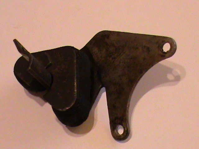

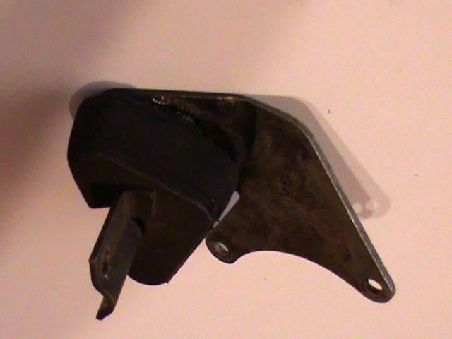

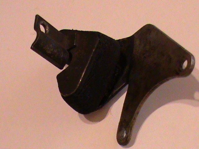

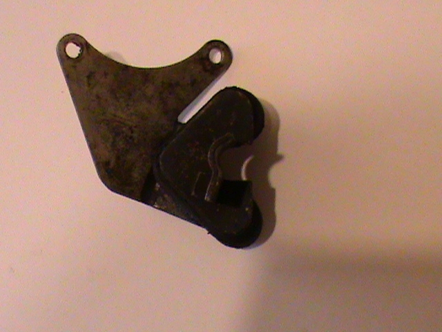

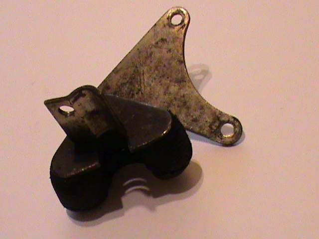

Post: ndz lip 19, 2015 2:18 pm
Posty: 147
Właśnie go wymontowałem, przykręcany do pompy. Fotki w załączeniu - zmęczenie materiału :-(
DSC00811.jpg [ 194.6 KiB | Przejrzano 4463 razy ]
DSC00810.jpg [ 185.25 KiB | Przejrzano 4463 razy ]
DSC00809.jpg [ 189.78 KiB | Przejrzano 4463 razy ]
DSC00808.jpg [ 196.83 KiB | Przejrzano 4463 razy ]
DSC00807.jpg [ 194.45 KiB | Przejrzano 4463 razy ]

Element zregenerowany [zlosnikz] i oczywiście działa!!! / o używkę trudno, poza tym to element gumowy który się starzeje. W ASO nowy jedyne 500zł!!!!!!!! :o
