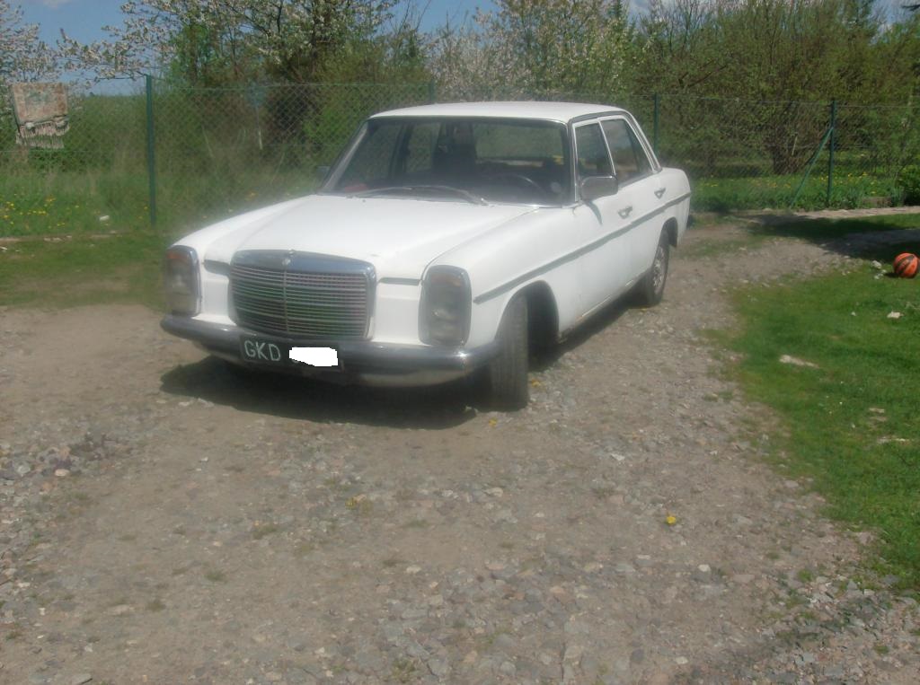

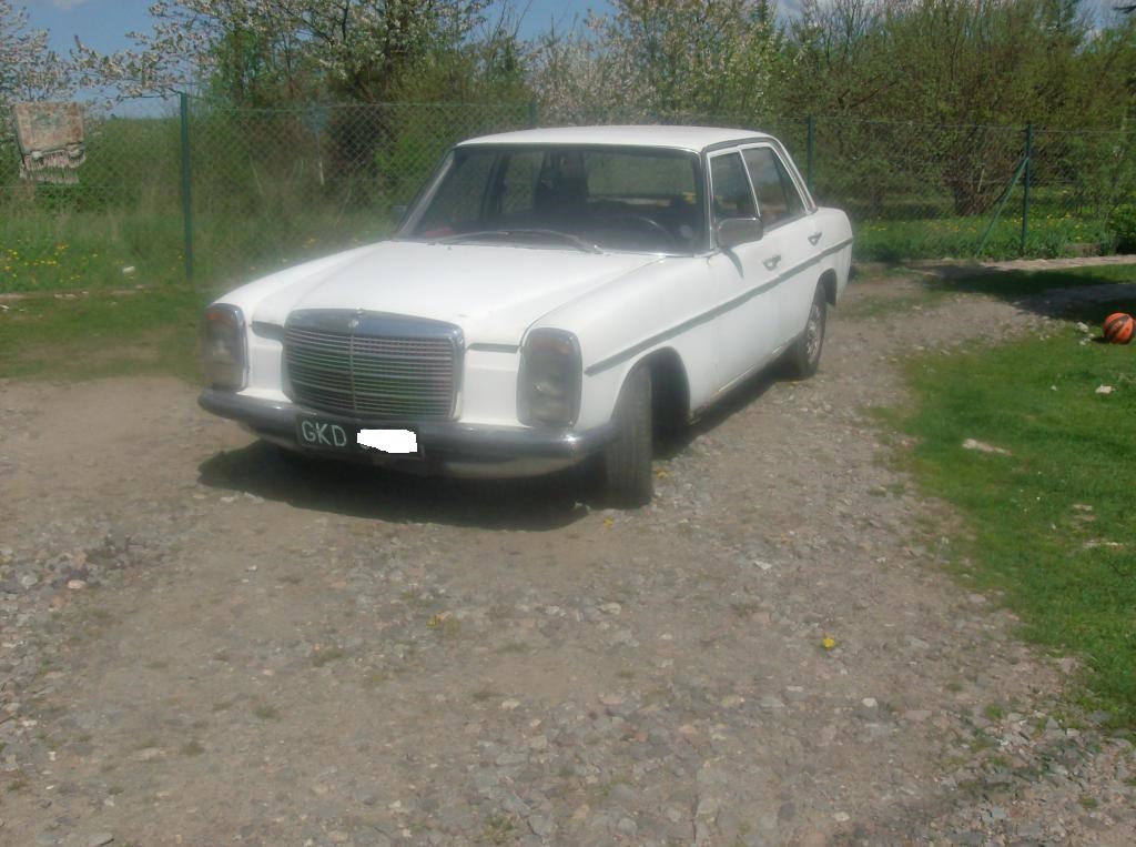

Zielonego nadal nie widziałem ale dziś mój kolega, przejeżdżając przez Potęgowo, obejrzał dla mnie inną 115-tkę, wystawioną obecnie na allegro i OLX (w dwóch różnych ogłoszeniach) za 5000 zł. Podsumuję te oględziny krótkim: porzućcie wszelką nadzieję... :roll:
Zaczynając od przodu wymieniał mi mocno skorodowane elementy: pas przedni, maska, oba błotniki, doły drzwi, wgłębienia w rynienkach dachu, tylne błotniki pod listwą, przednie podszybie, podłoga z przodu i z tyłu, podłoga w bagażniku + woda stojąca we wnęce koła zapasowego i takie tam...
Dodatkowe bonusy: większość listew chromowanych w aucie przykręcona na blachowkręty, brak dywaników oryginalnych, zagłówki z innym wzorem tapicerki, samochód ma czymś zaklejony/zakitowany szyberdach i to wszystko jest pomalowane na biało razem z dachem, ślady licznych, niefachowych napraw blacharsko-lakierniczych...
Ogólnie rzeźnia :roll: :roll: :roll: Właścicielka jest jak najbardziej skłonna do negocjacji ceny, minimalnie sprzeda go za... 4700 złotych [jezyk5] [zlosnik]
To tyle ode mnie, anons z kategorii mocnego science-fiction z bogatą domieszką "Panie ale o niego to się wszyscy pytajo" [zdziwiony]
Załączam zdjęcie poglądowe.
Serdecznie pozdrawiam.
