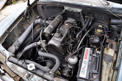

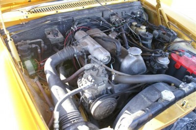

Mam dwa nurtujące mnie pytania. Pierwsze odnośnie korka wlewu oleju. Kojarzę dwa rodzaje korków w silniku OM 615. Pierwszy z rozetką, drugi - bardziej popularny i znany powszednio W123 tylko w takiej wersji z wytłoczeniem. Rozumiem, że ten pierwszy należy do starszego typu? Zna ktoś dane na temat występowanie dwóch typów korków na przestrzenie lat, serii?

Korek nowego typu, jak na pierwszym zdjęciu, był od sierpnia 1970 roku.
