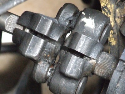

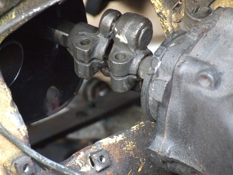

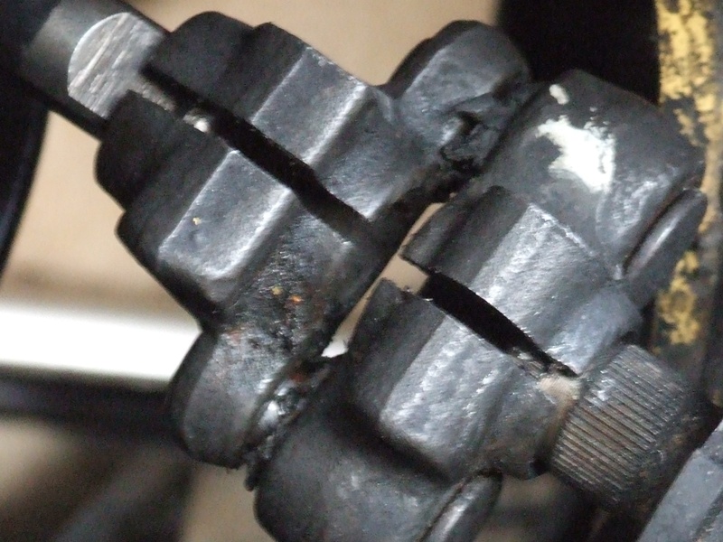

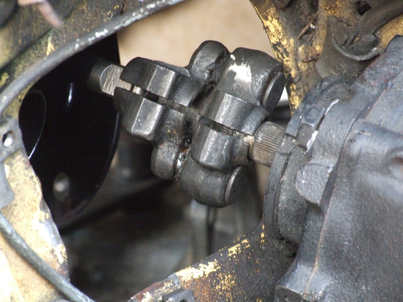

Witajcie,
mam pewien problem po wymianie kolumny kierownicy w mojej 115 - komplet - obudowa/wałek kierowniczy i bebechy. Wygląda to następująco - na starym wałku kierownicznym łącznik między wałkiem kierowniczym a przekładnią (przy max. rozsunięciu) obejmował obie części jak się patrzy :) - zachodził na stronę ok. 1 cm? może więcej - po wymianie kolumny kierowniczej zachodzi może z 5 mm na każdy z wałków.... nie mówiąc już o tym, że sięga tylko tego wąskiego wieloklinu na wałku przekładni (opis może mętny, ale poniżej zdjęcia)
Jak to powinno być zmontowane? - no przecież łacznika nie da się stronami zamienić?! czy wałki kierownicze były różnej długości? Auto jest bezwypadkowe, a kolumna siedzi elegancko w śrubach :) w desce.... czy ktoś wie co jest nie tak? - przekładni od podłuznicy nie odkręcałem... powoli głupieję w temacie :P Przekładnia ze wspomaganiem.
Jeśli ma ktoś pomysł - prosze niech się podzieli :) - może ja czegoś nie kumam...
Ponizej kilka zdjęć :)

Ok. Problem zlokalizowany. Po zmierzeniu wałka przed i po wymianie okazało się faktycznie, że mój jest krótszy - odpowiadała za to zbyt wsunięta do środka, dolna część wałka kierowniczego - ta, ktora jest zakręcona w lączniku na zdjęciach w poprzedniej wiadomości. Różnym sposobem wyciągnałem wałek - dolną część i jest ok. Ona i tak jest zaprasowana i nie zmieni swojego położenia względem górnej części, także "modyfikacja" jest bezpieczna - po zakręceniu nie ma też mozliwości żeby wróciła na miejsce. Pasowanie oraz gumy na walku są dość ścisłe - wysunięcie nie jest takie proste....
Kwestia przynajmniej u mnie rozkminiona. Auto odzyskało połączenie kierownica - koła :)
