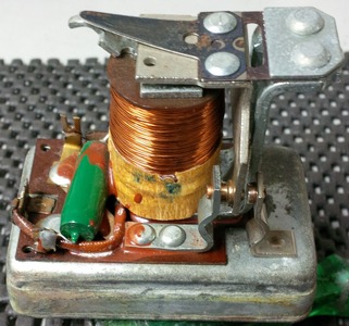

jak wyregulować napięcie z alternatora na takim regulatorze jak na foto?
Którą blaszkę odginać w którą stronę, żeby zwiększać/ zmniejszać napięcie?
Regulator napięcia.jpg [ 41.83 KiB | Przejrzano 2148 razy ]

Teoretycznie zwiększając napięcie sprężyny zwiększamy napięcie ładowania.Bawiłem się takim regulatorem,ale efekty były marne.

Tak więc, na jednym regulatorze podginanie blaszki nie dawało pożądanych efektów,
natomiast na drugim zrobiłem (tylko) 3 podejścia stopniowo zwiększając naprężenie blaszki i jest OK [zlosnikz]
Regulację zrobiłem po wcześniejszym przeglądzie alternatora (wymiana łożysk, szczotek i pierścieni ślizgowych).
