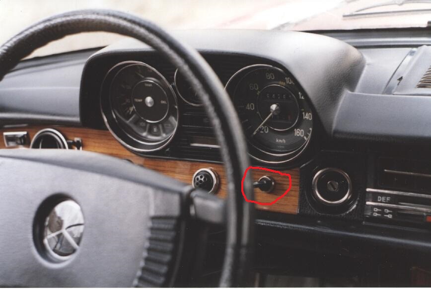

No oryginalna tapicerka była by super ale żeby ową znaleźć to graniczy chyba raczej z cudem aby była w dobrym stanie. Co do tych przełączników to płakać mi się chce... jest to spryskiwacz, halogeny (gdzie włączało się fabrycznie halogeny?), światło wsteczne a reszty jeszcze nie rozszyfrowałem... Wnętrze będzie całe rozbierane do malowania więc na pewno te przyciski znikną całkowicie i mam nadzieje że reszta funkcji też wróci do pierwotnego stanu. Zastanawia mnie jeszcze te pokrętło (które wcześniej pomyliłem z pokrętłem od kasowania przebiegu) widziałem na filmach na youtube że podczas odpalania kręcą (w lewą stronę) tym pokrętłem. Do czego jest?

Halogeny włączało się poprzez wyciągnięcie pokrętła do świateł. Wyciągasz raz - zapalają się przednie, wyciągasz o kolejny skok - zapala się tylny (o ile występował, bo to było montowane za dopłatą) i zapala się zielona kontrolka na włączniku.
Zaznaczone pokrętło służy do regulowania obrotów biegu jałowego. Kręcąc w lewo zwiększasz obroty. W zasadzie na zimnym silniku się używa. Po rozgrzaniu skręca się na zero.
