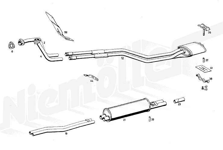

Post: pt lut 15, 2013 4:56 pm
Posty: 183
Mam pytanie do znawców tematu . Posiadam w114 250CE i podobny tłumik jak na załączonym zdjęciu.
Czy tak powinien wyglądać oryginał w 250CE ? Dwie rurki od kolektora dochodzące do tłumika środkowego,
a od środkowego do końcowego jedna ? Pytam , bo zdania są podzielone .
Pewien gość sprzedający tłumiki twierdzi że w modelach 250ce i 280 c, ce powinien być końcowy z dwoma
rurkami .
49-1.jpg [ 77.82 KiB | Przejrzano 4287 razy ]

Post: sob lut 16, 2013 6:53 am
Posty: 177
Lokalizacja: Miasto Łódź
jacki7878 pisze:
rurkami .
250CE i 280CE - tak zgadzało by się!
Wowek
Post: sob lut 16, 2013 9:35 am
Posty: 183
Ok dzięki za info.
Czyli śmiało zamawiać ten podwójny.
W114 250 CE Coupe
Post: sob lut 16, 2013 10:24 am
Posty: 177
Jeżeli zamawiasz cały - od kolektorów po ozdobne końcówki to tak. Jeśli sam końcowy - to musisz się dopasować do reszty auta.
Wowek
Post: sob lut 16, 2013 10:36 am
Posty: 183
Chcę zamówić środkowy i końcowy z ozdobnymi rurkami bez tych dwóch rurek idących od kolektora ,
bo są w dobrym stanie . Kupowałeś może taki tłumik ? Jaka będzie cena orientacyjna kpl ?
W114 250 CE Coupe
