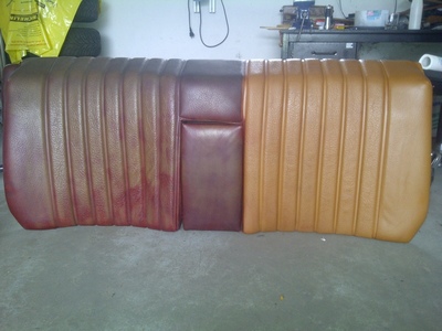

Ja czyściłem acetonem. Tylko uwaga bo aceton rozpuszcza, więc nie można przesadzić i poza tym czasami wychodzą siwe smugi.
Boczki, podłokietniki, fotele i kanapy. Kanapy były poza tym, że okropnie brudne to jeszcze pofarbowane na czerwono.
Boczki i podłokietniki nie były pofarbowanie ale po wyczyszczeniu zrobiły się jaśniejsze jednak kolor zrobił się bardziej intensywny i do tego z połyskiem. Później porcja mleczka do winylu i jest OK. Po roku żadnych pęknięć, odbarwień czy innych skutków ubocznych nie odnotowałem.
Zdjęcia w trakcie prac przy użyciu acetonu.
02.jpg [ 45.88 KiB | Przejrzano 2630 razy ]
01.jpg [ 62.19 KiB | Przejrzano 2630 razy ]

Rash mam jeszcze pytanie czy te boczki czyściłeś na zasadzie, że polewałeś je acetonem i ścierałeś czy ściereczka nasączona ? Bo ja męczę się ze ściereczką i rzeczywiście efekt jest widoczny, ale w tych głębszych rowkach ciągle widać brud, a boje się ryzykować z tym za bardzo żeby nie przesadzić :)

Aceton na papierowy ręcznik kuchenny i po każdym przetarciu świeży kawałek, żeby nie rozcierać z powrotem tego brudu.
Generalnie jak dobry (gruby) ręcznik, to dobrze wchłania brud.
W zagłębieniach szczoteczka zamaczana w acetonie, żeby rozpuścić brud, a później znowu ręcznik.
Za jednym podejściem trudno było doczyścić. Jak już kończyłem cała powierzchnię, to później od nowa w zależności od zabrudzenia i tak do skutku.
To co pokazałem na zdjeciach to było po dwóch podejściach, a później były jeszcze dwa.
Poszło tego acetonu i ręczników, oj poszło [totalszok]

Rash jesteś wielki :) jak dla mnie efekt przed i po jest porażający :D może nie ma aż tak dużej różnicy jak u Ciebie, ale mimo wszystko jest bardzo widoczne. Jak zrobię zdjęcia to się pochwalę :D
