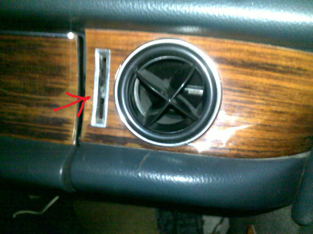

Szanowni koledzy napiszcie jak się zabrać do wymiany widocznego na zdjęciu przełącznika...

Post: pn sty 31, 2011 3:06 pm
zrobiłeś już coś w tym kierunku?

jeszcze nie, nie chciałbym uszkodzić
Post: pn sty 31, 2011 7:34 pm
no właśnie.... wyciągnij schowek to się dowiesz ;)

Hey,
rozbieralem to u siebie gdy odnawialem drewno....nie trzaba schowka wyciagac.
Caly ten element na ktorym jest podklejone drewno trzymaja 3 sruby. Wkladasz reke od dolu i je odkrecasz, nastepnie wyciagasz rurke nawiewu powietrza i sciagasz ta cala nakladke.
Masz juz wtedy piekny dostep do przelacznika. Normalnie to on jest na zatrzask, wystarczy go zlapac palcami i mocno pociagnac, wtedy wyskoczy :)
