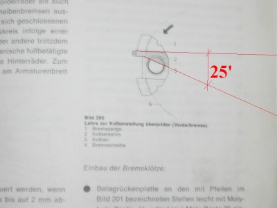

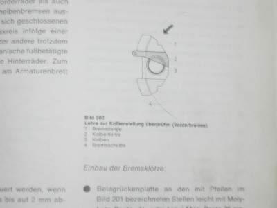

Podaje tajny sposób na ustawienie tłoków w zaciskach -sprawdz to przede wszystkim.

Sorry, ale i tak nie wiem o co chodzi... Z rysunku wynika, że tłoczek musi być ustawiony nie symetrycznie?? Czy tłoczek ma wogóle jakiś znacznik, który informowałby w jaki sposób powinien być osadzony w zaciskiu? Marcin plizzzz napisz w kilku żołnierskich słowach co muszę zrobić.

O to chodzi ze tłoczki nie przylegają na całym swym obwodzie(w uproszczeniu) do klocków.
Część powierzchni tłoczka (tej która działa na klocek) jest obniżona w stosunku do reszty -jest to celowy zabieg mający na celu uzyskanie równomiernego zużywania się klocka ponieważ obracające się tarcze powodują zużywanie się klocków w klin.
Właśnie przez taką konstrukcję tłoczków i odpowiednie ustawienie ich w zaciskach otrzymujemy równomierny docisk klocków do tarczy który w dużym stopniu eliminuje piszczenie czyli drgania klocków.

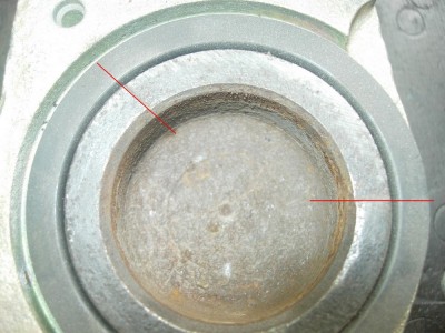

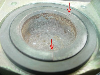

Oto tłoczek z przedniego zacisku ale tak samo jest z tyłu i obowiązuje identyczna zasada montażu.
Oczywiście należy przemyśleć że zaciski są z lewej i prawej strony a także że są za osia tylną i przed osią przednia.

Jeszcze fotka.
