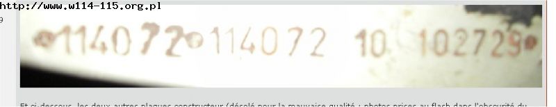

Niestety mądry jestem po fakcie, fotek nie robiłem więc materiału poglądowego nie będzie. Pamiętam natomiast, że jeden z numerów miał trzy gwiazdy
(SEKWENCJA: gwiazda_114072_gwaizda_114072_10_XXXXXX_gwiazda)
natomiast większość miała dwie gwiazdy
(SEKWENCJA gwaizda_114072_10_XXXXXX_gwiazda)
Czy obie są poprawne ?

Post: pn lis 30, 2009 8:08 pm
Posty: 1777
Z myślnikami w VIN się spotkałem ale z pierwszą z wymienionych przez Ciebie "sekwencji", nie.

By wyeliminować takowe ryzyko wydrukuj sobie ten i ten temat i sprawdzaj czy się zgadza oglądając auta, lub wrzucaj zdjęcia aut na forum wraz z danymi z tabliczek VIN i wyposażenia.

PS poniżej fotka sekwancji z trzema gwiazdami wyszukana na francuskim forum MB
Post: wt gru 01, 2009 8:41 am
Posty: 1919
Numer GG: 12453483
Tu masz temat apropo's Vinu z Francji:
http://www.w114-115.org.pl/forum/viewto ... 6&&start=0

Sam jakoś tego wątku nie znalazłem. Tej wiedzy mi brakowało - Dziękuję [zlosnikz]
