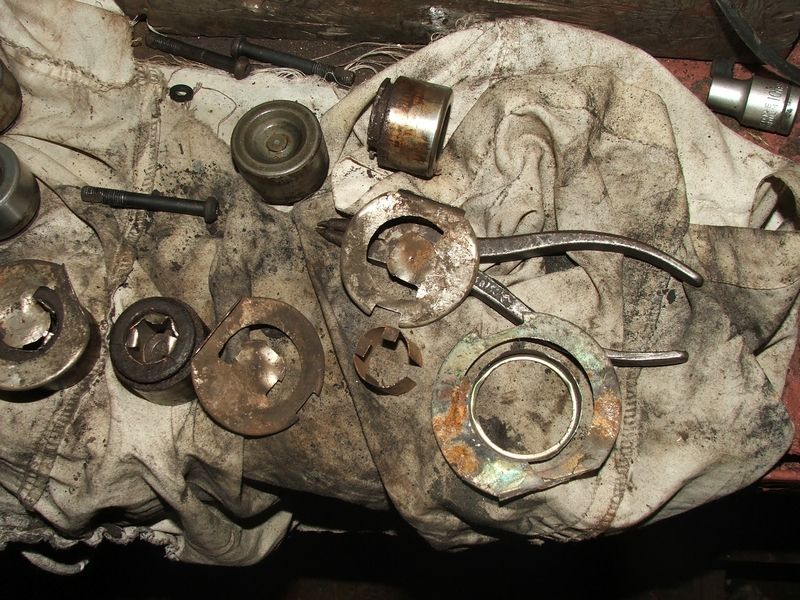

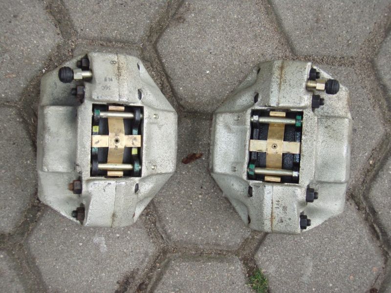

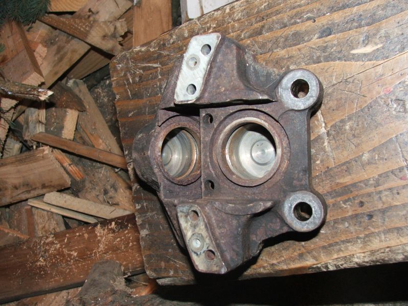

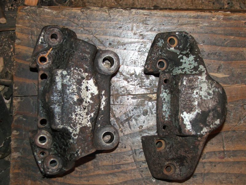

Zabrałem się dzisiaj za regenerację zacisków hamulcowych w mojej W115, zdekompletowałem stare i teraz zdjęcie:
I pytanie, czy to srebrne oryginalnie to ocynk z jakąś pasywacją czy kadm z tym samym?! W poprzednich postach jest różnie, kadm ocynk... Może ktoś wie, co dokładnie?!
W miejscach połączenia "połówek" wygląda jak ocynk ze srebrną pasywacją.

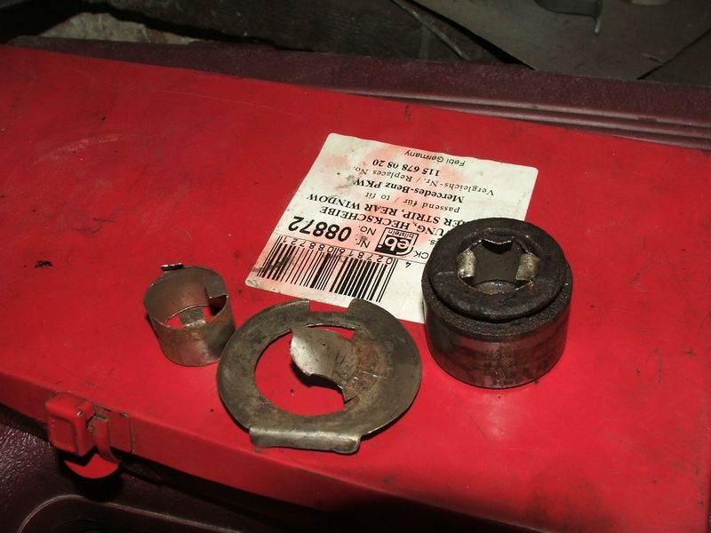

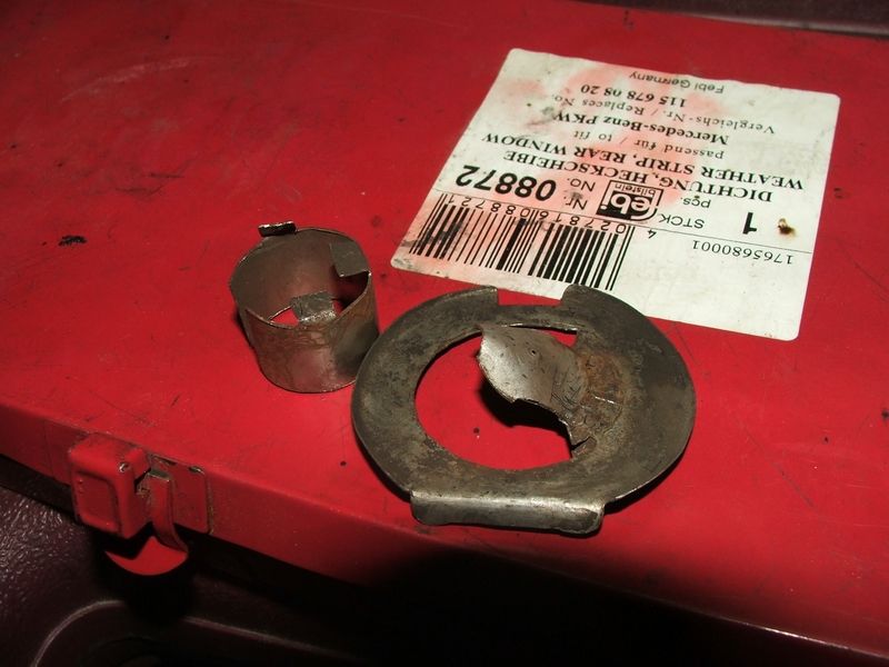

W moich zaciskach z przodu i z tyłu oprócz gumowych osłon przeciwkurzowych były jeszcze takie blaszki montowane w cylinderki "osłony termiczne?!", Pytanie, czy można to gdzieś jeszcze dostać?
Bardzo proszę o pomoc.
Nie mam już Mercedes :-(

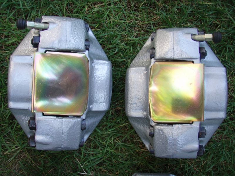

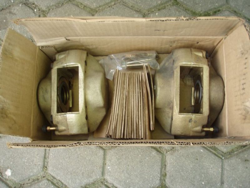

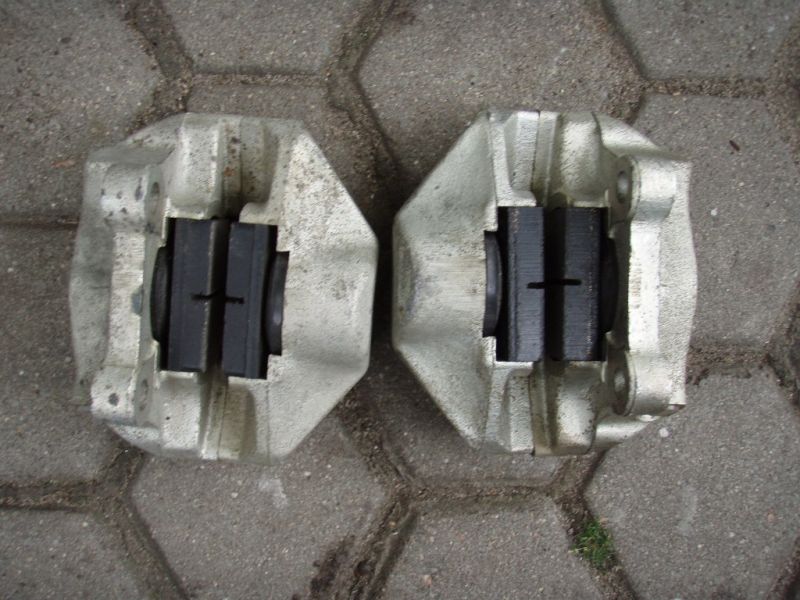

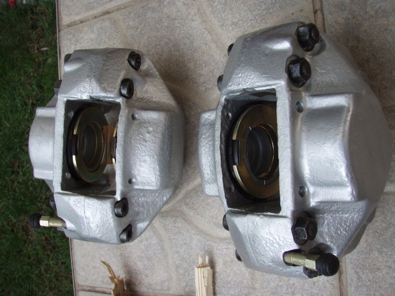

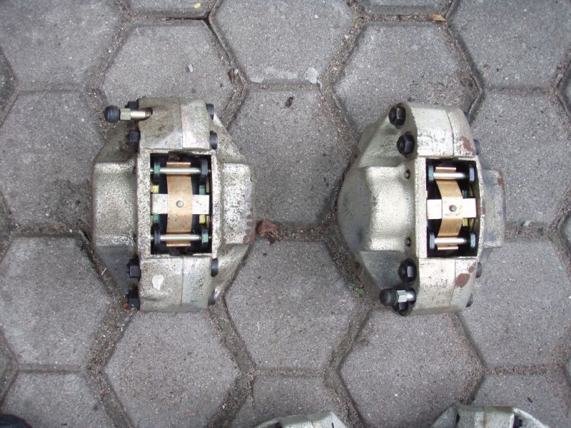

Według mnie zaciski były ocynkowane. Kolor ocynku nie był chyba określony ponieważ zaciski (nowe), których mam kilka kompletów wyglądają różnie.
Tył
Przód
Co do "blaszek" to kupowałem 2 lata temu w ASO, ale nie pamiętam niestety ceny. Blaszki były montowane tylko z przodu. Z tyłu tylko klocek i cylinderek.
Jeszcze jeden przód

Dziękuję za odpowiedź.
W takim razie może nie we wszystkich montowano, albo u mnie ktoś dobrał z innego samochodu.

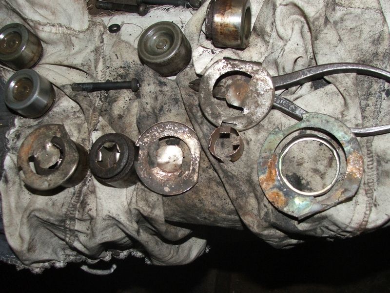

A wygląda to tak, niestety uległo zdeformowaniu podczas demontażu:

Pierwszy raz widzę takie tulejki w zaciskach. Sprawdzałem w katalogach części i na rysunkach w żadnym W114 i 115 takiej części nie było. Może pochodzą z innego auta.

Możliwe, że jest właśnie tak jak napisałem wcześniej, że ktoś dopasowywał, jednak pasowały jak ulał i były w obydwóch zaciskach w czterech tłoczkach...??
Może jeszcze ktoś oprócz mnie spotkał się z takim wynalazkiem?!

Rozbierałem i ja w wakacje w swojej Audrey - rok 69/70 i nic takiego nie było, we wcześniejszych /8 też nie widziałem

Co do zacisków to moim zdaniem były kadmowane, a kolor zależy od roku. Kadm bez pasywacji ma kolor taki srebrzysto-niebieskawy, a z pasywacją złoty. Wydaje mi się, że z pasywacją zaczęli stosować później (jest bardziej wytrzymały) i taki właśnie kolor widziałem na W116 i W123 co zdaje się to potwierdzać, ale z drugiej strony widziałem srebrzysto-niebieskawy na W126, więc to wszystko są domysły i domniemania.
Co do osłonek metalowych to moim zdaniem były tylko z przodu (do tego blaszka na zacisk od tej strony gdzie się wkłada klocki, co by się brud z jezdni nie dostawał). Moim zdaniem te Twoje kudłaty nie są mercedesowe. Jak chcesz to załatwię Ci nowe reperaturki przednie z osłonkami metalowymi. Trzeba uważać na podróby, bo jest w nich tylko jeden rodzaj tych blach, a powinny być dwa rodzaje - symetryczne, tak aby tłoczki można było ustawić w zacisku jak odbicie lustrzane.
