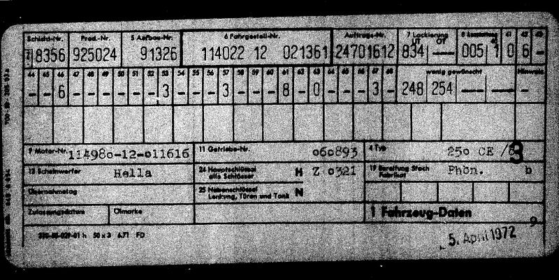

Proszę o rozszyfrowanie (sorry za jakość zdjęcia)
Obrazek[/url]

248 - tylna szyba ogrzewana, szklo klejone
426 - wspomaganie kierownicy i automatyczna skrzynia biegów
466 - centralny zamek

ma jeszcze elektryczny szyberdach, ale się nie martwię 8)

Witaj.
Wyposażenie:
401 pojedyńcze przednie fotele
410 - elektrycznie odsuwany dach (szyberdach :P )
533 - eliminacja zakłóceń bez instalacji radiowej
573 - zaglowki, strona lewa i prawa
618 - reflektory halogenowe ze światłami miajania/drogowymi/przeciwmgielnymi (ruch prawostronny)
630 - trójkąt ostrzegawczy
673 - akumulator o zwiększonej pojemności
248 - tylna kanapa ze zintegrowanym fotelikiem dla dziecka
(?) zaczynam mieć wątpliwości czy dobrze to rozkodowuję... ale jak co, to mistrz kielbik poprawi [zlosnik]
254 - niby Radiomagnetofon Becker Europa Kurier, ale on był od 01.06.1978
nr. silnika, to pole 9
skrzyni biegów pole 11
przednie lampy pole ... w każdym razie są firmy Hella
data przekazania 5 kwiecień '72
