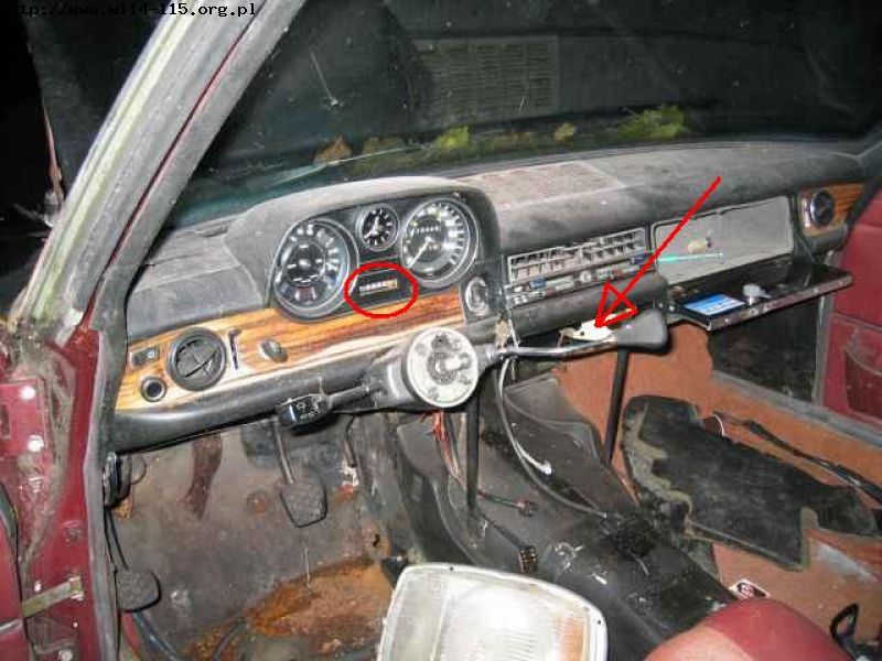

Ad2. Zapewne chodzi o wyświetlacz liter biegów dla automatu w wersji z drążkiem przy kierownicy:
To drugie pokrętło, to potencjometr do regulacji intensywności podświetlenia zegarów.

Dzięki bardzo, czyli gdy się ma skrzynie manual w podłodze to to jest tj zaślepka taka?
Widocznie miałem wymienianą, bo nie ma na niej tych kresek do podgrzewania;/
