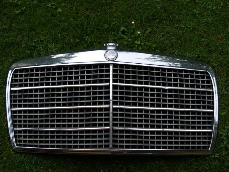

WITAM! CHCIALEM SIE DOWIEDZIEC PO CZYM MOZNA ROPOZNAC I ODROZNIC ATRAPE/GRILL W MERCEDESACH W 114 OD W 115. POSIADAM TAKA ATRAPE W IDEALNYM STANIE PONIEWAZ WISIALA NA SCIANIE JAKO OZDOBA PRZEZ 15 LAT. TERAZ CHCIALBYM JA SPRZEDAC ALE NIEWIEM JAK ROZPOZNAC MODEL. JESLI KTOS WIE ILE TO MOZE BYC WARTE Z GORY DZIEKUJE ZA POMOC. POZDRAWIAM

Nie ma znaczenia, czy to 114 czy 115, różnice są pomiędzy seriami/rocznikami. Zrób zdjęcie to Ci powiemy od której serii masz atrapę.

zamieszczam zdjecie tej atrapy i prosze o pomoc jak ja opisac poniewaz chce sprzedac, jaki to model itp nic na niej nie pisze poza X na dolnej krawedzi link:
http://www.fotosik.pl/pokaz_obrazek/pel ... 6f6c5.html

druga seria
ex/8 74'

Wg mnie seria 1,5 i do tego duża rozeta typowa dla (0,5) (1) i (1,5 )seryjnych /8
To małej rozety nie było w I serii?
Potwierdzam [oczko]
arbies pisze:
Ano nie było - mała weszła razem z drugą serią. [oczko]

No proszę, a ja widziałem nie jedna atrapę I serii z małymi rozetami [usmiech].
Tylko specjaliści są w stanie fachowo rozróżnić serie /8, bo Ci z teamu Spielberga nie bardzo. Nie wiem czy była o tym mowa, ale w fimie "Monachium" popełniono kardynalne błedy np. czarna /8 ze znaczkiem 230.6, karbowane tylne lampy, drzwi, rynienki od I serii. Przypuszczam, że i rodzaj rozetki też mógłby Was zaskoczyć [zlosnik]
To standard. [zlosnik] W 114-115 jest takie pomieszanie serii, że naprawdę wiele nie trzeba szukać, żeby coś znaleźć niepasującego.
Jak kupiłem swoją 114 to też miała założoną małą rozetę, do tego drugoseryjne tylne lampy i kierownicę oraz drugoseryjne lusterka... [wscieklosc]

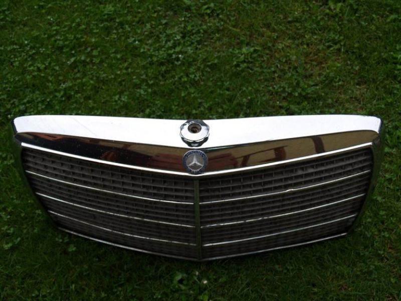

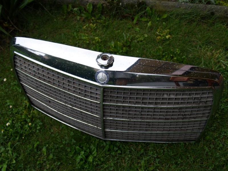

wykorzystam ten wątek ....chciałbym spytać,czy to na pewno jest atrapa
do w115 II seria,bo mam małe wątpliwości,proszę o pomoc

Na mój gust to II seria
zreszta zobacz sobie sam:
http://www.w114-115.org.pl/forum/viewto ... rill+seria
