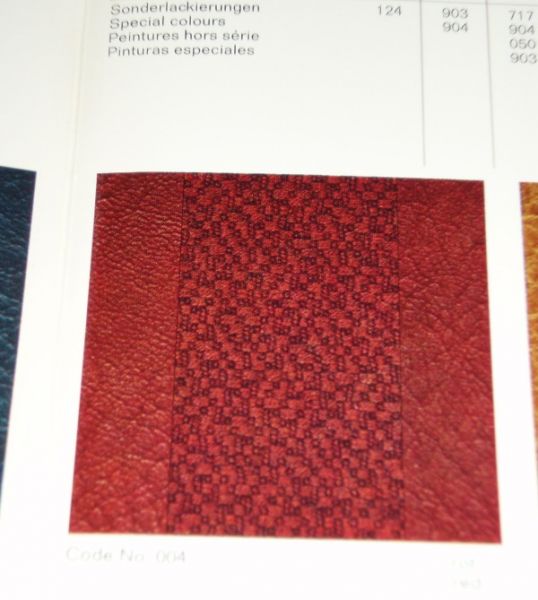

Post: sob wrz 06, 2008 11:17 am
Posty: 299
Proszę - 004 (0,5 i 1 seria)
220D 1970r
250CE 1970r
Post: sob wrz 06, 2008 11:59 am
Posty: 2505
wielkie dzięki - a możesz jeszcze zerknąć na nazwę tego materiału?
taki właśnie miałem w Audrey i na taki zacznę polować

Post: ndz wrz 07, 2008 10:54 am
Posty: 299
mojojojo13 pisze:
004 ma w podpisie czerwony
