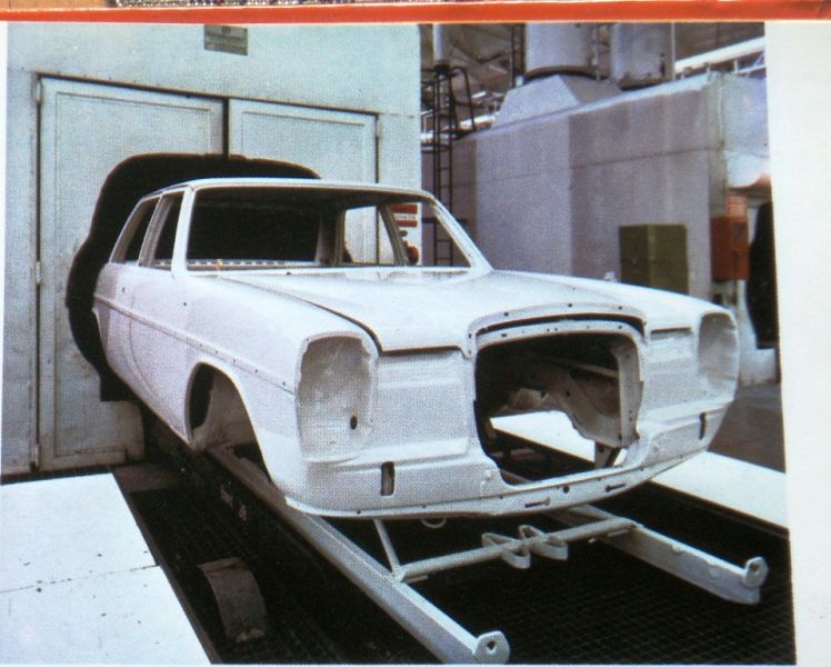

Pozwoiliłem sobie na założenia osobnego tematu dotyczącego czarnego pasa pod przednim zderzakiem. Zrobiłem tak ponieważ ostatnimi czasy pojawiały się różne zdania na ten temat np. coupe Sebiego. Od razu napiszę, że jest to wyłacznie moje zdanie wyrobione na podstawie obejrzanych setek zdjęć /8. Zdjęcia, których kilka wkleję są to wyłącznie materiały z prospektów i książek (nie są to zdjęcia z netu gdzie każdy może wkleić zdjęcia swojej indywidualnej twórczości malarskiej).

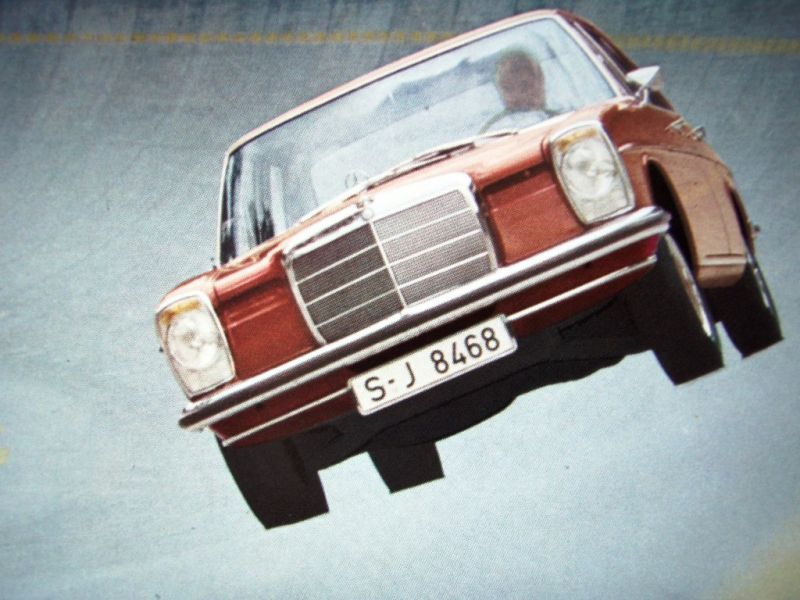

Moim zdaniem nie było (bądź nie znam) żadnej zależności kiedy malowano pas a kiedy nie czy to było: coupe, limuzyna , 0,5 serii, 1 seria, 1,5 serii, W114, W115. Pas był a w innych /8 nie było na 100%.
Przejrzałem ponad 10 prospektów 0,5 seryjnych są auta z i bez czarnego pasa. Pierwszo seryjne tak samo (zdjęcie poniżej 1 seria prospekt wydany 12.1970 rok) pasa brak

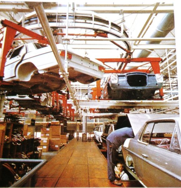

Kolejne zdjęcia z książki, w której jest ponad 100 zdjęć przedstawiających etapy produkcji /8 (1 seryjne auta). Brak pasa.
Auto opuszczajęce lakiernię (też brak)
Oczywiście mam też wiele zdjęć gdzie pas był, ale nie piszmy, że zawsze był bo to nie prawda.

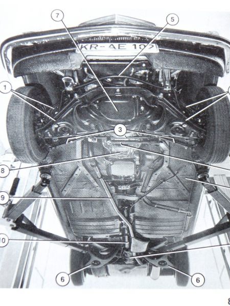

Kolejną kwestią jest sprawa jak on wyglądał. Ze zdjęć wygląda, że był to baran wykonany jedynie na błotnikach a nie na łączniku do którego mocowano tablicę rejestracyjną (zdjęcia również z tej samej książki, zdjęcie czarno-białe)
Jak pisałem na wstępie to jest moje zdanie (był i nie było [zlosnik] ) wyrobione po przeglądnięciu wielu materiałów, a niektórzy wiedzą, że mam tego sporo [cool] . Może warto było by zapytać kogoś w VDH.
