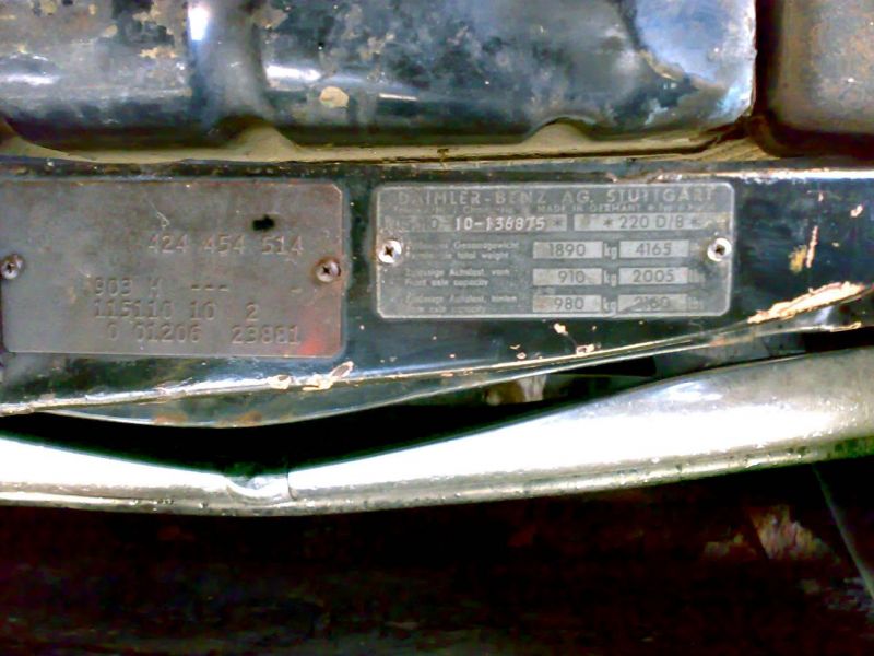

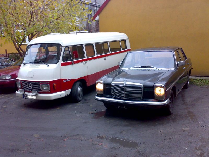

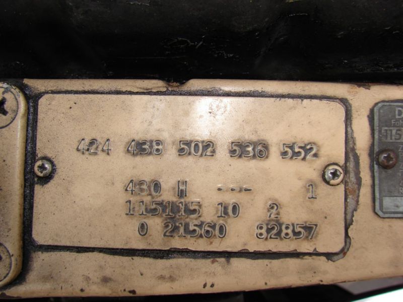

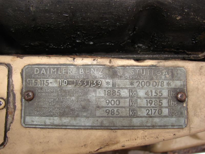

cześć wszystkim! to mój pierwszy dzień na forum! zakupiłem 115 ke z 73 roku.. czy ktoś po numerach moze mi sprawdzić co mój samochód powinien w sobie mieć??? a czego nie?? ma jeszcze drugiego merca z 70 roku ale on to juz jest pokombinowany jak na moje oko.. ma silnik 220D ze wspomaganiem, ogrzewan szyba,lusterkai drzwi jak w drugiej seri.. czy to możliwe??? jak by ktoś chciał pomóc to podeśle fotki jednego i drugiego ... tenstarszy jest raczej na sprzedaż... prócz silnika ma raczej wszystko do remotu,tzn środek i blachy. co do tego z 73 roku to niedawno go nabyłem i jeste ogólnie zadowolony troche sie sprzęgło ślizga i tu pytanie czy mozna tak torszke pojezdzić czy lepiej nie bo moge coś uszkodzić??/ zdjęcia 1 i 2 przedstawiaja tabliczki z merca 73 odrestaurowanego a zdjecie 3 tabliczke z merca z 70go najprawdowpodobniej na sprzedaż.. co one mówią??? czy numery silnika są też przypożądkowane jakoś nadwoziu?? chciałbym wiedzieć czy silniki ma oryginalne??czy w stutgarcie mi to sprawdzą??

424 - manual transmission, floor shift (from 01.01.1963 up to 31.12.1976)
438 - automatic (self-reeling) safety belts front left and right
502 - outside rear view mirror, on the right (from 01.01.1963 up to 31.03.1983)
536 - interference suppression without radio set and mechanically operated antenna (from 01.01.1970 up to 31.07.1997)
552 - trailer coupling and anti-theft warning system (from 01.03.1965 up to 31.05.1973)
430 - autumn beige (from 01.01.1972 up to 31.12.1975) to kolor
na stronie www.meinbenz.de znajdziesz zdjęcie gwiazdy w tym kolorze;
w celu poznania pełnego wyposażenia samochodów musisz zamówić kartę danych,z niej również dowiesz się z jakim nr silnika wyjechał samochód z fabryki;
jak otrzymać kartę danych dowiesz się z tego wątku:
http://www.w114-115.org.pl/forum/viewtopic.php?t=17098

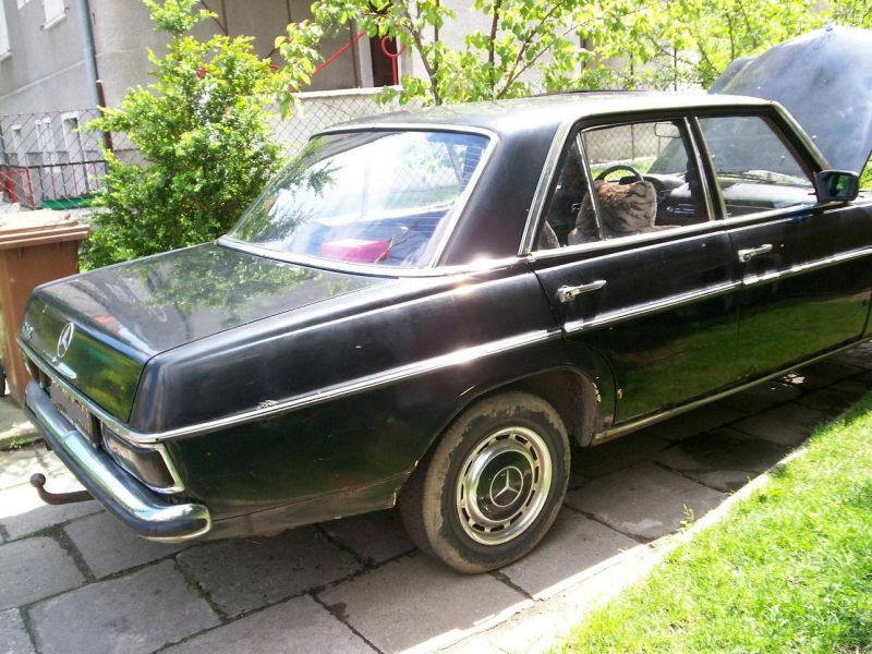

ja kupiłem ten samochód już pisałem na innym froum gdzie ten temat żeście poruszali tzn ktoś zastanawiał sie nad jego kupnem.. kupiłem go w Jędrzejowie od chłopaka który nazywa się Darke W. i miał go do spółki razem z ojcem od ładnych kilku lat.. niewiem moze to jego ksywa i on działą pod taka na forum/??.. a tobie kolego Kiełbik pisałem meila że mam beżowego i że własnie dziś sprzedałem mego czarnego 220D z 1970 roku(widać na zjdeciach jakie w nim kobinacje .. ale silnika ze wspomaganiem mi szkoda i podgrzewanej tylnej szyby ale cóż niestać mniebyło no opłacanie czegoś co stoi i niestać mnie na jego remont) pojechał do Łodzi.... co do bezowego to sprawdzałem go magnesem.. ponoć miał mieć przednie błotniki plasikowe a tu magnez ciągnie jak głupi,.. sam już niewiem... a ktoś jeszcze pytał o tył... z tyłu też jest sama blacha.. więc myśle że zakup za te pieniążki bdb... chętnie bym kiedyś go pokazał komuś z klubu żeby obczajke strzelił.. ja jeste z okolic Opola-Wrocaławia.. pozdrawiam i załaczam fote tego co dziś sprzedałęm.
