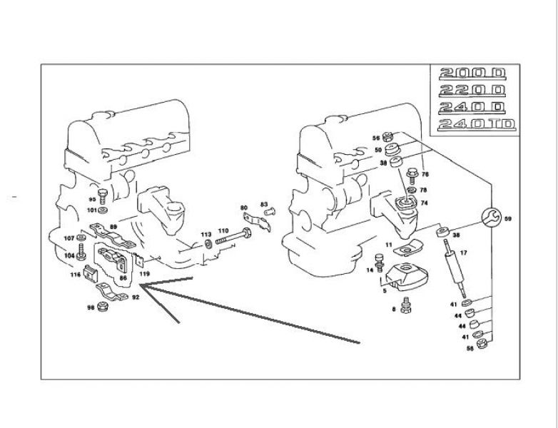

W mojej W115 220 D z przodu silnika mam taki odbój (patrz rysunek), szukałem numeru tej części w ruskim EPC i tam na obrazkach nigdzie niczego takiego nie ma, więc teraz moje pytanie, ma to tam być? Ostatnio coś mi zaczęło walić przy uruchamianiu i wyłączaniu silnika poduszki wyglądają ok.
Znalazłem tą część, ale do modelu W123 ma ona numer 1232400365.

Nr 70
1152411465
Wejdź w grupę "front axle" i tam ją znajdziesz
Ciekawe ile bedzie kosztował bo ten do 123 kosztuje niecełe 60 zł (MB)
Ale jak wali przy uruchamianiu to raczej z tego co słyszałem to poduszki silnika. Odbój ten zabezpiecza silnik na wypadek niespodziewanego przeważania sił odwrotnych do grawitacji [zlosnik]

Dzięki nie wpadłbym na to żeby tam szukać.
A czy możesz mi pomóc w temacie poduszek, teraz mam obydwie takie same takiej samej wysokości, a słyszałem i zresztą mam w domu z innego autka w dobrym stanie inne: lewa węższa a wyższa i prawa szersza a niższa. Jak to w końcu ma być?
Znalazłem zamienniki właśnie niższy i wyższy z febiego i mayle w cenach około 70-80 zł.

Z poduszkami silnika to coś dziwnie jest w tym ruskim epc, wychodzi mi ale nie kupuj nic bez upewnienia się co do numerów częsci:
6152230112 lewa 163 zł
1152410713 prawa 201 zł
1152411465 odbój 117 zł
Spytaj w sklepie na Powstanców, często te ceny co są w cenniku Mercmanii się tam nie sprawdzają na naszą korzyść ;)
Ciekawe jest że orginalne poduchy do 123 (też różne lewa i prawa) kosztowały znacznie mniej 105 i 127 zł

Tak powinno być oryginalnie - jedna większa druga mniejsza. Ta nizsza jest taka sama jak w beznyniakach (mają dwie takie same). Ostatnio pytałem o ceny, dokładnie nie pamiętam, ale coś około 130 i 170 PLN.
