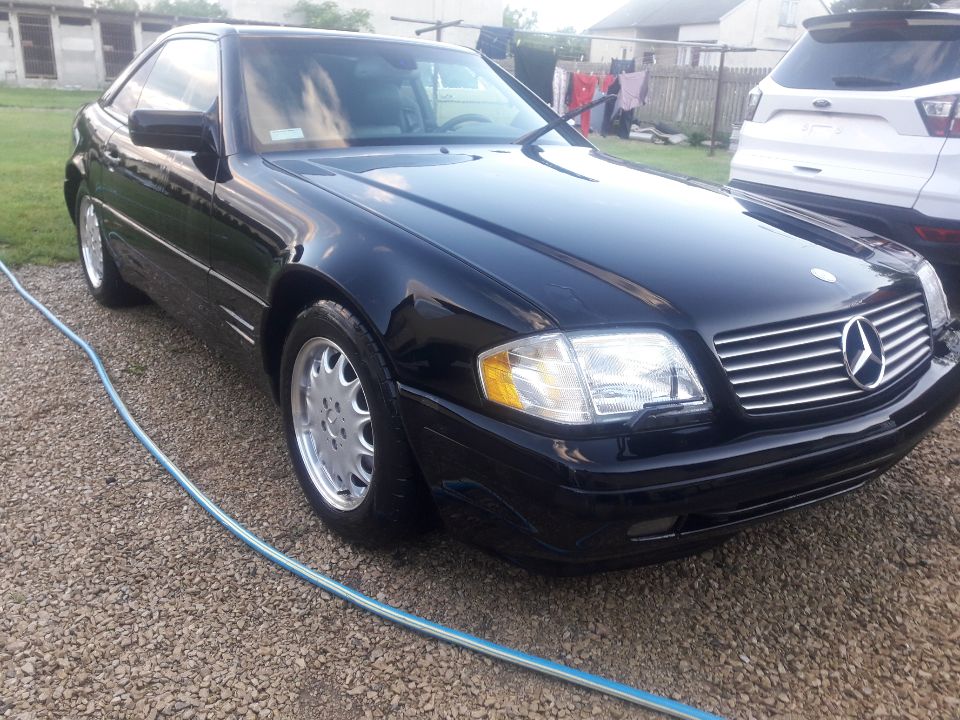

Napisz ile chcesz wydać- mam pare sztuk... 320 i 500 .Od bazy do remontu do cukierka prywatnego którym sie poruszam.Ktora seria Cie interesuje.?
