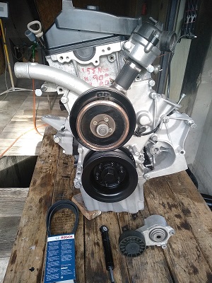

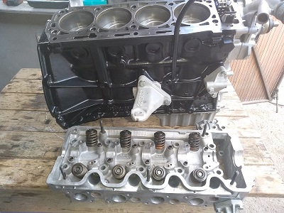

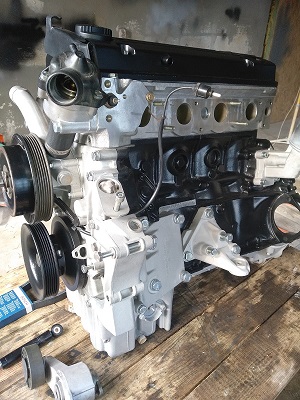

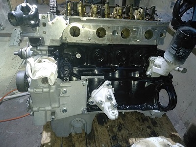

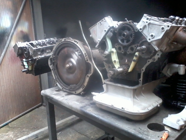

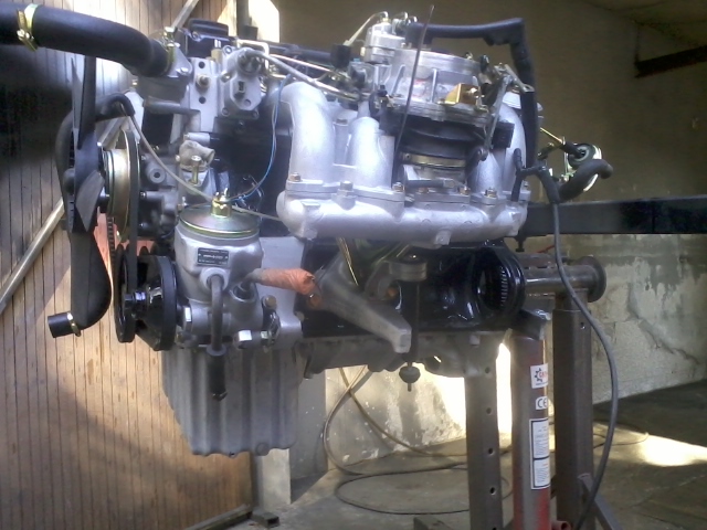

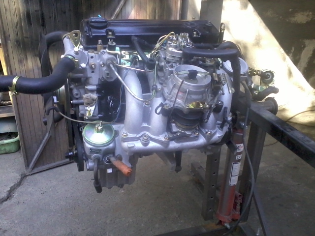

Watek już bardzo dawno na beczkolandii ale i n tym forum pokażę wam czym w wolnej chwili pomiedzy pracą zawodową się zajmuję .Jako że od szkoły średniej jakoś najbrdziej ręcił mnie dział regeneracji to powolutku zacząłem sobie tworzyć wokół domu zaplecze gdzie mogę się w takie rzeczy pobawić .Jest pomieszczenie z kanałem i belka do wyjmowania silników,zbudowałem na bazie sprężarki Demag i OM615 kompresor śrubowy(drugi bedzie bazował na OM605),kupiłem dwie piaskarki i dostawiłem duży ciepły garaż gdzie mogę zimą podłubać przy aucie z zwłaszcza przy silnikach.Kilka fotek silników po odnowieniu.

Na statywach mam jeszcze dwie M116 i kilka innych czekających na drugie życie

Miód na moje oczy :) Złożony silnik daje satysfakcję ;)
