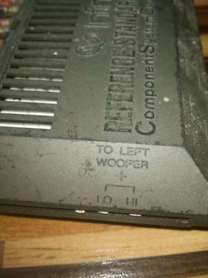

1. Podłączyłem do Denona oba kanały a będę korzystał tylko z tuby basowej. jak podpiąć wyjście? czy do wyjścia lewego bądź prawego czy zmostkować wyjścia i podłączyć w ten sposób? (Foto 1)

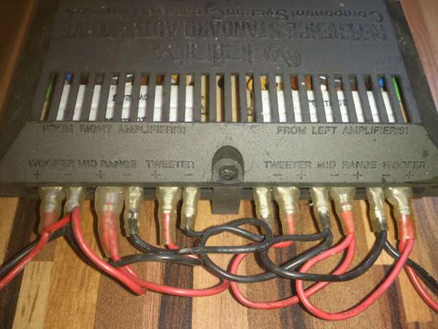

2. Do jakiego wejścia podłączyć sygnał ze wzmacniacza? Czy zmostkować tak jak na poniższym zdjęciu? (Foto 2), czy może inaczej?

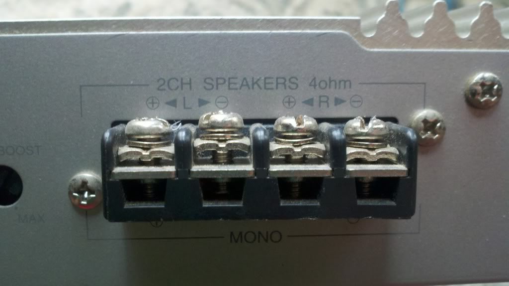

3. Do jakiego wyjścia podłączyć tubę? Czy tylko do jednego – lewego bądź prawego, czy w zmostkować lewe i prawe? (Foto 3)

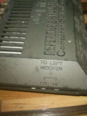

4. Do którego wyjścia na WOOFER podłączyć „+” - HI czy LO i jaka jest między nimi różnica?

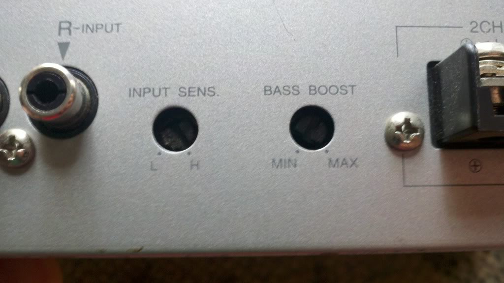

Jak wysterować wzmacniacz żeby był delikatnie podkreślony bas na nie bezlitosne napieprzanie. (Foto 4) – Jak sterować INPUT SENS. a jak BASS BOOST?

1. Głośnik podłącz jak wskazuje pod zaciskami głośnikowymi napis MONO (mostek).
2., 3. i 4. Odpuść sobie taką zwrotnicę. Kup Sinuslive SUB-50 np. http://olx.pl/oferta/aktywna-zwrotnica- ... 6953e175ec wepnij pomiędzy kable sygnałowe przed wzmacniaczem.

Dziękuję za pomoc. A czy mógłbyś doradzić mi jak wysterować wzmacniacz? (Foto 4)

1. Bass boost na min.
2. INPUT SENS na "L"
3. Włączasz radio dajesz głośność na tyle ile głośniki w kabinie grają bez zniekształceń
4. Kręcisz INPUT SENS na odpowiednią dla Ciebie głośność, oczywiście nie dopuszczając do zniekształceń. (INPUT SENS lub GAIN to nie pokrętło głośności wzmacniacza ani regulator mocy, ale nie będę się o tym rozpisywał).
5. Później możesz pobawić się lokalizacją subwoofera w bagażniku, tak by zagrał najlepiej - dla mnie to zgranie go z przodem, by nie wybrzmiewał ponad przedni zestaw.
Dla początkującego uzytkownika CA taki opis pownien wystarczyć.
