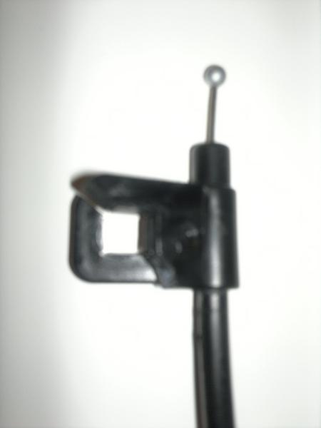

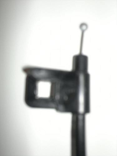

taki element z metalu - amelelinium [hihi] , stali lub ołowiu i zarobi dodatkowo linkę ?
010420154241.JPG [ 10.67 KiB | Przejrzano 4113 razy ]
010420154231.JPG [ 10.55 KiB | Przejrzano 4113 razy ]

Dzięki bardzo, zadałem pytanie i uzyskałem odpowiedź, że nie są wstanie dorobić takiego elementu.
Także temat aktualny. pomoże ktoś ?

Na twoim miejscu dorobiłbym u nich taki element z wkładem dłuższym o ok 0,5 cm ( nie wiem czy to stalowe cięgno , czy linka ).
Potem zrobiłbym zagięcie o 180 stopni na końcu ( albo pętelkę ) i zalał płynnym ołowiem ( roztop ciężarek do wyważania felg ). Po ostygnięciu, oszlifowałbym odlew do wymaganego rozmiaru.
