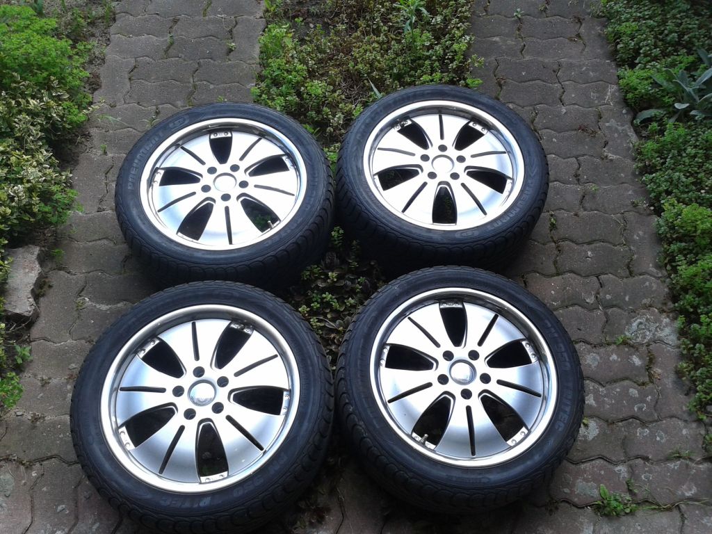

Post: pn mar 16, 2015 8:46 pm
Posty: 2033
voytas pisze:
Czy nie prościej poszukać lepszych felg lub nawet pokusić się o zakup nowych?
Myślałem nad tym i wcale nie wychodzi prościej.
Primo - felgi nie wyglądają na zniszczone i są ładne.
Secundo - biją dopiero powyżej 140 km/h.
Tertio - są to piętnastodziurowce z pięknym, głębokim rantem i IMO S124 wygląda na nich bardzo dobrze.
Został mi jeszcze taki komplet po zakupie S124, ale wstyd na nich jeździć. :roll: [zlosnik2]
IMG_20140713_144823.jpg [ 177.56 KiB | Przejrzano 6425 razy ]
